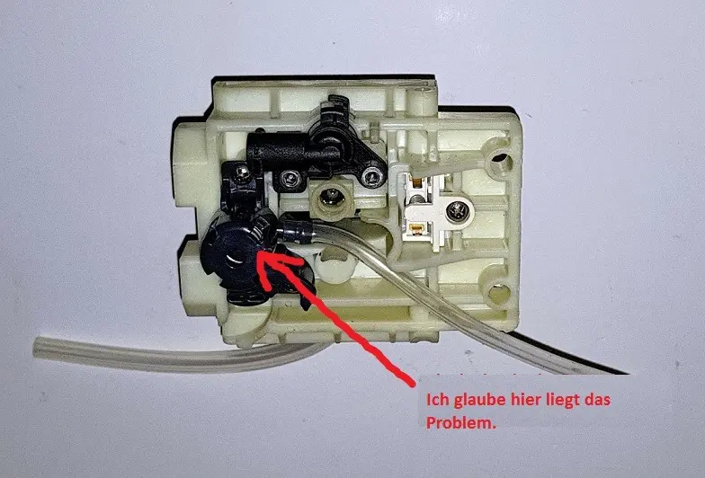

    Liebe Kaffeefreunde,
    zufällig kam eine Nespresso EN550 auf meinen Tisch und damit neuartiges Probleme.
    Als ich sie endlich nach mehreren Veruchen offen hatte, um an die Pumpe zu kommen,
    die nicht mehr tut was sie soll, habe ich reichlich konsterniert geschaut.
    Die Pumpe kann man so scheint es, gar nicht reparieren, weil man sie nicht wie gewohnt
    aufschrauben kann.
    Sucht man im Netz nach diesem Thema, findet man in keinem Forum dieses Thema.
    Sondern nur die Pumpe zu tauschen, also zu kaufen. Diese Pumpe leistet übrigens 70W.
    Ist also sehr kräftig und benötigt wegen dem anderen Gehäuse auch einen anderen Sensor,
    als die übliche 48W ULKA. Somit ist zu empfehlen zuerst zu schaun, welche Pumpe da
    verbaut ist? = eBay-Artikelnr.:156016765949
    Hat jemand vielleicht eine Idee, wie man sie öffnet und repariert, statt in den Schrott
    zu werfen?
    Danke vorab und allen wünschen ich schöne Feiertage.
    Gruß Rocka
