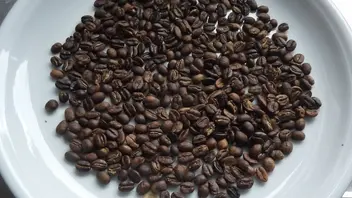

    • April 30, 2025 at 8:38 AM
    Hallo beanoccio,
    tja, wenn ich ehrlich bin, habe ich da nie sehr darauf geachtet. Jetzt habe ich extra eine Röstung angestellt und die cracks sind kaum zu hören. Klar, da läuft praktisch ein Fön. Mir war das auch nie sehr wichtig; ich habe per Zeit und Temperatur mich an die für mich passende Röstung herangetastet. Und die Bohnensorte möchte ich möglichst nicht wechseln.
    Wenn der First Crack für Dich wichtig ist, dann ist es evtl. die falsche Maschine.
    Schöne Grüße, Böhnchen
