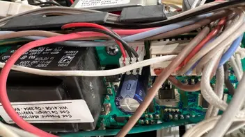

    Update…
    Der Vollautomat läuft dank neuem Flowmeter wieder einwandfrei. Vielen Dank für die Hilfe.

    Habe mal zwei Fotos gemacht. So wie ich das sehe, sind die Stecker korrekt drauf.
