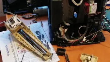

    Ich habe WD40 genommen, anschließend gut reinigen, dann habe ich gefettet und die Spindelmutter aufgeschraubt und das zusammengeschobene Fett abgenommen und neu gefettet.
  • ESAM 5600 - Brühgruppenantrieb defekt?
    • BR365
    • August 20, 2023 at 11:00 PM
    Moin Chris,
    ja natürlich, läuft sehr angenehm leise. Auch per Hand ließ sie sich sehr leicht drehen, hat aber spürbar kein Spiel. So soll es sein.
    Moritz
    • BR365
    • August 18, 2023 at 6:39 AM
    Danke,
    die Spindelmutter ist gewechselt. Am meisten Arbeit macht die Reinigung der Spindel, den ganzen Dreck aus dem Gewinde zu bekommen, dauert seine Zeit. WD40 wirkt Wunder, aber hinterher muss man es natürlich schön sauber machen. Da empfiehlt sich ein Akkuschrauber mit einer großen Nuss, die man auf das Kunststoffzahnrad setzt. Leider fehlte mir der passende Adapter.
    Angenehmer Nebeneffekt der Reparatur:
    Die Maschine läuft deutlich leiser und da die Brühgruppe nicht mehr so locker auf der Spindel sitzt, öffnet sich die Frontklappe nicht mehr.
    Kosten: 6,69 € für die Spindelmutter
    Moritz
    • BR365
    • August 15, 2023 at 12:40 PM
    Danke, ist schon bestellt!
    • BR365
    • August 14, 2023 at 6:35 PM
    Moin,
    also dieser Metallschlitten, der auf der Gewindestange sitzt, scheint abgenutzt zu sein und lässt sich auf der Stange mit etwas Kraft verschieben. Das dürfte eigentlich wohl nicht sein.
    Daher kommt die Brühgruppe wohl nicht in die Endpositionen, es rattert und folgt Störung.
    Gibt es den als Ersatzteil, wie heißt das?
    Gruß,
    Moritz
    • BR365
    • August 14, 2023 at 4:42 PM
    Moin,
    so langsam nähert sich unsere ESAM 5600 ihrem Lebensende entgegen.
    Heute Morgen hat sie noch zwei Cappuccino und einen Kaffee gebrüht, doch dann gab es beim Abschaltvorgang ein lautes Rattern vom Brühgruppenantrieb und nun fährt sie nicht mehr in die Endstellung sondern meldet "STÖRUNG" und "Bitte Brühgruppe einsetzen".
    Es klingt, als ob der Antrieb die Brühgruppe nicht mehr in die Endstellung fahren kann. Evtl. ist ein Zahnrad abgenutzt?
    Reparieren oder gleich nach nun insgesamt sicher über 10 Jahren mal ein Ersatzgerät anschaffen?
    Moritz

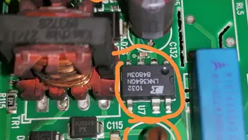

  • Hilfe:ESAM 5600 lässt sich nicht mehr einschalten
    • BR365
    • November 26, 2022 at 9:07 PM
    Moin,
    den TL 431C auch, weil der auch durch war. Scheint ein Folgeschaden zu sein. Hatte ich in einem anderen Beitrag gelesen, wo geraten wurde, alle vier Bauteile zu ersetzen, sonst geht das alles der Reihe nach wieder durch. Und wenn man schon dabei ist, ist es ja auch schnell getan.
    Moritz
    [size=12][/size]
    • BR365
    • November 26, 2022 at 5:08 PM
    [size=10]Moin,
    Ich habe
    - LNK 364GN
    - TL 431 CD SMD[/size]
    [size=12][size=10]- R126 und
    - L4
    ersetzt:[/size]
    [/size]
    [size=12]Und nun läuft sie wieder!
    Danke für die Infos!
    Moritz
    [/size]
    • BR365
    • November 19, 2022 at 8:05 PM
    Soll wohl 10 mH sein, ...
    • BR365
    • November 19, 2022 at 7:43 PM
    Ja, stimmt. Da habe ich nur noch keine Werte gefunden. Der Widerstandswert beträgt bei meiner Maschine 2 Ohm, aber 12 Ohm wäre wohl richtig. Aber welche Induktivität und Belastbarkeit muss die haben?
    • BR365
    • November 19, 2022 at 7:11 PM
    Danke,
    Also nachdem ich etwas geforscht habe sind wohl auch in dem Zuge diese Bauteile zu tauschen:
    LNK 364GN
    TL 431 CD SMD
    und evtl.
    BC807
    Moritz
    • BR365
    • November 19, 2022 at 4:45 PM
    Moin,
    welchen Wert müsste R126 haben? Mein Messgerät zeigt keinen Durchgang an, scheint also durchgebrannt zu sein.
    Eine ESAM 5600 stellt sich nämlich seit heute ohne Vorankündigung tot.
    Moritz
