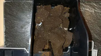

    Ok dann werde ich mal berichten was ich jetzt gemacht habe. Ich habe die 23.450 entkalkt, dann habe ich die bohnen alle raus genommen und ohne bohnen einmal laufen lassen, ein 2tes ging nicht da wollte er bohnen, weiß nicht wie die anderen 5x geschafft haben. Nun habe ich das Mahlwerk was auf 5 stand bei jedem bezug etwas richtung 1 gedreht. Bei 4 hat der schon gut gemahlen so um die 11 Sekunden, vorher waren es 7 bei sehr große Tasse und sehr stark und kräftig alles. Der puk sah auch richtig dick aus wie auf dem bild zu sehen ist. Doch nach dem 4ten kaffee ungefähr hat er wieder nur ca 7 Sekunden gemahlt und der puk war wieder bei 1,5 ca. Dann hab ich noch was gedreht bis 3 und da bin ich jetzt auch stehen geblieben, da hat er bis 9 Sekunden gemahlt, meine Frau sagte das der kaffee bitter schmeckt. Ich weiß bald nicht mehr was ich einstellen muss :1f62b:

    So ich habe mal ein Paar Bilder gemacht, habe auch an JPG dazu geschrieben um was es sich handelt. Der volle Trester ist von gestern und heute morgen, ich habe immer sehr große Kaffee und sehr kräftige stärke. 1 Mal habe ich nur ein Kaffee gezogen wo der trester nur ein pad hat und einmal habe ich 2 Tassen gezogen mit sehr große Kaffee und sehr kräftige stärke und auf Doppeltaste gedrückt. Ich hofe die Bilder sind gut genug?

    Guten Morgen zusammen, ich habe jetzt seit ein paar Tagen die Gebrauchte Ecam 23.450 mit 4300 Bezügen Gekauft gehabt da es unsere erste Vollautomat ist wllten wir erstmal nicht so viel Geld ausgeben. Ich habe die Delonghi auf sehr große Tasse und sehr Kräftig stehen und drücke die Doppel Tasse, unsere Tasse wird auch dann voll ok aber es fällt mir auf je länger er läuft desto dünner wird er, am anfang ist er schön dunkel und wird dann heller. Ok wir haben jetzt Bella Crema Bohnen und da wird es nunmal Heller aber dann wird es zeimlich dünn finde ich, der kaffee ist auch nicht stark und ist dünn. Der Mahlgrad steht auf 5 den hab ich so gelassen wo ich den jemanden abgekauft habe, hilft vielleicht ein Reset? Ist der Reset der hier im Forum beschrieben wird gleich mit der werkseinstellung? Werkseinstellung habe ich ja gemacht am anfang, hilft eine entkalkung? Ich habe mir jetzt noch O-Ringe mit Silikonfett Lebensmittelecht bestellt und denke es kommt morgen an. Ich wäre um jeden Rat, Hilfe, Tipps und tricks dankbar.
