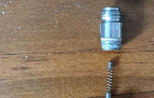

    Habe das Ventil erstmal zusammengeschraubt und beim durchpusten war das dann auch zu (wenn man das in Flussrichtung macht, sonst schliesst es scheinbar nicht richtig). Da ich gerade keinen Entkalker hier habe, habe ich das Ventil vorerst installiert und nun laueft die Maschiene wieder. Wenn die Symptome das naechste mal auftreten, dann weiss ich ja wie ich vorgehen muss.
    Werde mir mal solchen Entkalker zulegen, die Maschine moechte sagt eh sie sei dran.
    Nochmals vielen Dank!

    Habe das Ventil jetzt ausgebaut... kann man so durchpusten. Die Spule hat 2,35 KOhm, das scheint sich ja mit den Sollwerten zu decken. Das Ventil selber habe ich auch aufgemacht, allerdings kann ich bis auf die Feder nichts sehen was sich da bewegen soll (habe auch keine Ahnung davon). Verkalkt sieht mir das ganz und gar nicht aus. Kann man feststellen ob das Ventil ueberhaupt angesteuert wird?
    Entkalkt haben wir bisher mit DeLonghi EcoDecalc.
    Wie alt die Maschine ist ist mir nicht so ganz klar, wir haben sie seit zwei Jahren, aber davor hat sie schon woanders lange ihren Dienst verrichtet. Wenn es wichtig ist kann ich das gerne in Erfahrung bringen.

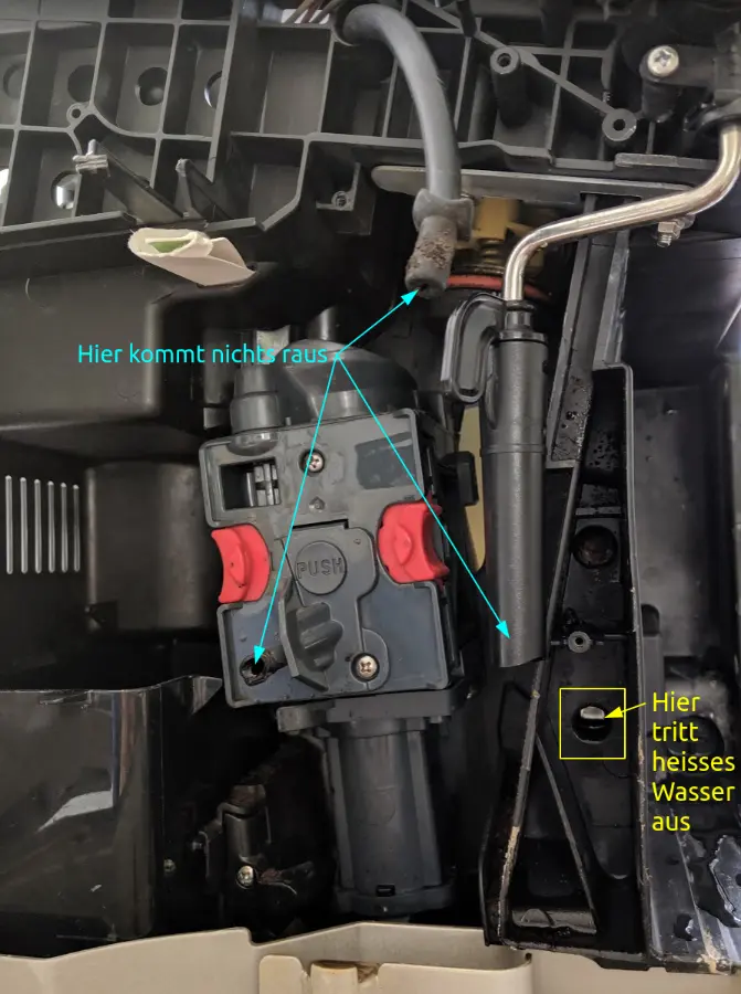

    Habe im Testmodus die Bruehgruppe nach oben gefahren und dann Wasser laufen lassen (Dampf-Taste). Das Wasser kommt vom Ventil.
    Ventil defekt? Wenn ja, kann das zerlegen?

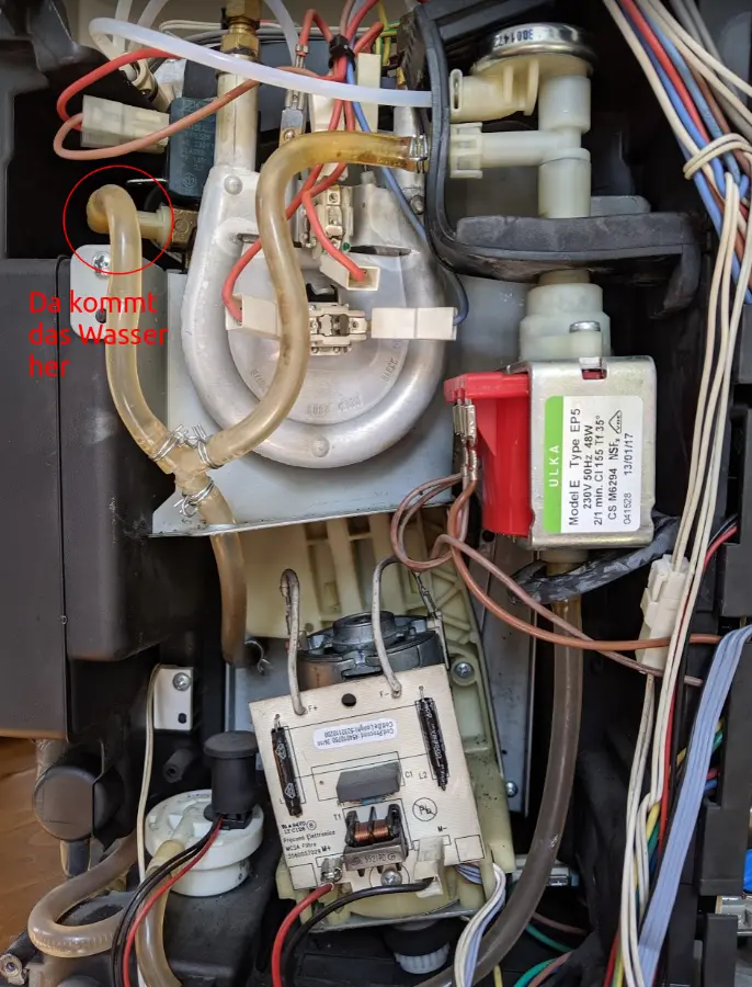

    Unsere ESAM3300 macht seit heute frueh leider weder Kaffee, noch heisses Wasser / Dampf. Gestern schien die Welt noch in Ordnung. Die Pumpe pumpt froehlich und all das schone heisse Wasser sammelt sich in der Auffangschale. Habe das Geraet aufgeschraubt um zu gucken wo das Wasser her kommt. Leider kann ich nicht sehen welcher Schlauch das ist, aber das Wasser tritt links neben dem Wasserbehaelter aus
    Woran mag das liegen?
    Danke!
