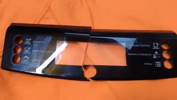

  • Erzatzteile für Philips
    • Bodrik
    • July 16, 2021 at 12:47 PM
    Hallo.
    Kann mir jemand helfen?
    Wo kann ich eine Display blende finden für eine Philips HD8847.
    Ich habe überall gesucht.....ohne erfolg :1f644:
    Dankeschön
