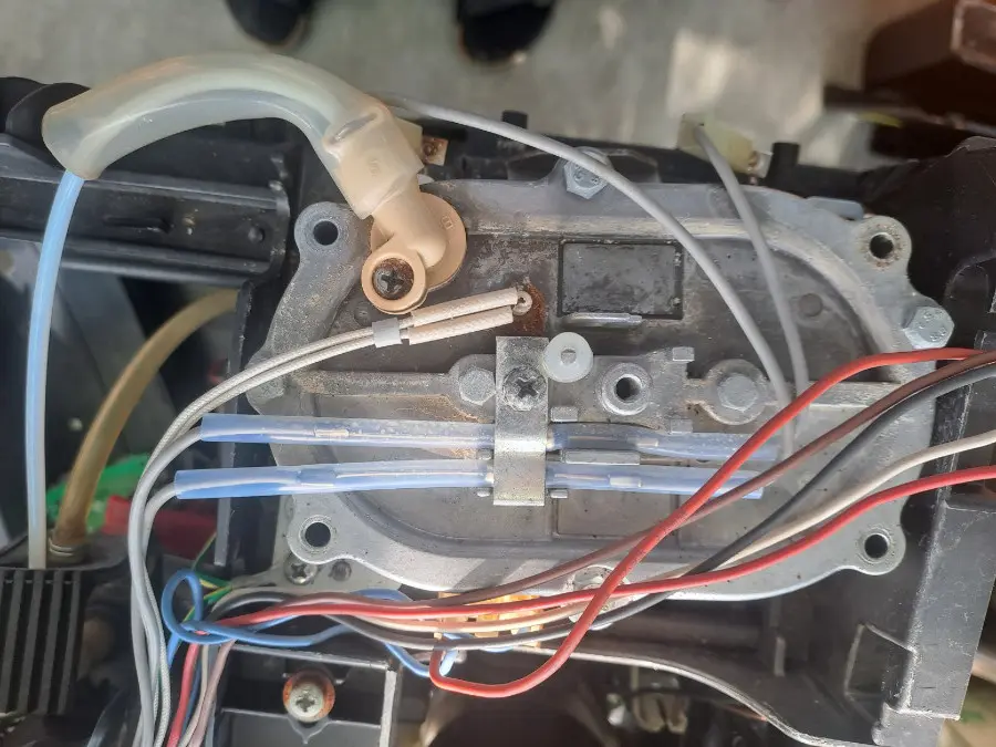

    Hab die Stelle am Raccord hinten gefunden.

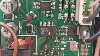

    • March 21, 2026 at 5:15 PM
    Habe diesen TY 4 auf einer ausrangierten Platine gefunden.
    Kann man die nehmen oder ist der Typ verschieden?
  • ESAM 3500
    • Sigi19
    • March 21, 2026 at 4:26 PM
    Vielen Dank- jetzt haben wir das Mini Loch auf TY4 auch gesehen.
    Wir haben versucht, mit der Lupe die Bezeichnung des Transistors zu lesen - kaum möglich.
    Kann mir ein freundlicher User mitteilen, was das für ein T ist. Dann könnten wir ihn neu einlöten.

    Ich habe lediglich die Kabel, die zur Heizung führen, abgezogen und wieder angebracht,
    also die 4 Heizungskabel, das blaue Meßkabel, und oben hinter der Heizung die beiden Steckerkabel,
    Am Ende habe ich festgesteellt, dass ich nur vergessen hatte , die Erdung festzuschrauben - sie hatte allerdings Kontakt

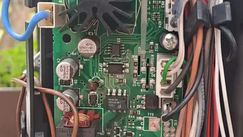

  • ESAM 3500
    • Sigi19
    • March 20, 2026 at 12:38 PM
    Das ist die Platine - wir haben kein druchbebranntes Element gefunden

    • March 19, 2026 at 4:21 PM
    Modell: Delonghi ESAM 3500| Baujahr: unbekannt | Anzahl Bezüge: unbekannt| Entkalkungsmittel: Dulgol
    mechanische und elektrische Kenntnisse vorhanden? ein wenig | Messgerät vorhanden? ja
    Nach Fehlermeldung: allgemeine Störung - Heizung gemessen - kein Durchgang - neue bestellt, eingebaut, bei der Gelegenheit obere und untere Brühgruppe revidiert
    Beim Einschalten leiser Knall und verbrannter Geruch - Maschine blieb aber an, beim Spülgang kam kein Wasser -
    Im Testbetrieb funktioniert alles außer der Pumpe- Bei eingeschalteter Maschine gemessen - sie bekommt keine Spannung
    Pumpe ausgebaut und extern angeschlossen: sie pumpt einwandfrei -
    Auf der Leistungsplatine sind weder vorne noch auf der Rückseite Spuren von druchgebrannten Teilen zu sehen - Ich bin etwas ratlos!
