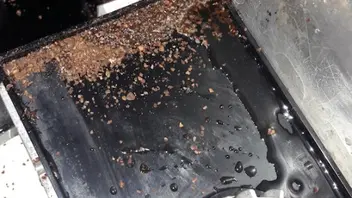

    Mir kommt das Mehl auch sehr fein vor. Auch das was im Behälter landet ist sehr fein und trocken.
    So sieht die Brüheinheit und die Kammer nach drei Wochen aus:

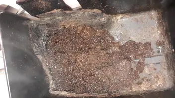

    Hier ein Bild wie mein Satzbehälterfach nach drei Wochen aussieht:

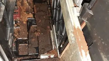

    Heute hatte ich unter meiner WMF jede Menge braunes dickes Wasser.
    Innendrin der ganze Brühraum inkl. Brüheinheit extrem mit Kaffeemehl überzogen (s. Bilder)
    Hat jemand ne Idee?
    Vor ein paar Monaten habe ich an der Maschine gewechselt: Pumpe, Flowmeter, unteren u. oberen Kolben, alle Dichtungen an der Brüheinheit.
