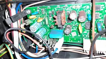

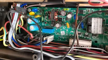

  • Delonghi Esam 5400EX1 Perfecta geht nicht mehr an. Leistungsplatine defekt?
    • calenberg
    • December 10, 2021 at 11:11 AM
    Hallo liebes Forum,
    meine Esam 5400 EX1 Perfecta geht auf einmal nicht mehr an. Stecker ist in einer funktionsfähigen Steckdose, der Netzschalter ist auch eingeschaltet! Die Maschine macht keinen Muks mehr wenn ich den Eintaster betätige. Nun die Frage ob die Leistungsplatine einfach defekt ist und ich diese nur austauschen brauch. Anbei Foto's der Leistungsplatine. leichte schmauchspuren sind zu erkenne und ein Widerstand sieht recht komisch aus mit so weißen Punkten die dort raus kommen.
    Kann hinter dem Defekt mehr stecken? Ich möchte auch schauen ob es sich noch lohnt Geld in eine Leistungsplatien zu investieren. Die Maschine ist gut 10 Jahre alt und diverse Teile wie Silikonschläuche, Wasserbehälter, Kaffeauslauf und Mahlwerk habe ich über die Jahre erneuert.
    Vielen Dank für eure Hilfe!
    Gruß Felix
