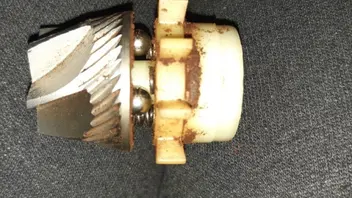

    Quote from n4rf
    Genau so sah es bei mir letztens aus, als ich den inneren Mahlkegel nicht richtig eingebaut habe.
    Wichtig ist, dass die Kugeln in den Federn sitzen und in den Aussparungen des Kegels. Dann gibt es aber für diese kleine Metalllasche die oben auf den Kegel kommt auch noch nur 2 richtige Positionen. Wenn man in das Loch des Kegels reinschaut, sieht man da eine Nut im Plastik, wo es in der Metalllasche auch ein passendes Gegenstück gibt. Wenn man das nicht passend zusammensteckt, kann man die Schraube wunderbar anziehen, alles sieht prima aus, das Mahlwerk macht etwas Krach und produziert Pulver, das im Mahlwerk bleibt. Dann ist so wie auf deinen Bildern alles voll, aber es kommt nichts zur Brühgruppe.
    Schau dir das mal genau an, eigentlich sind es jetzt nur noch Schritte, die du schon gemacht hast.
    dankeschön werde ich morgen nochmal auf machen und wenn ich es hinbekomme mache ich auch video;)

    Quote from Pusche
    Jaaaa genau, und beim Zusammenbau unbedingt schaun dass die 3 Kugeln auf den Federn sitzen!!!
    also die habe ich natürlich gesäubert und bissel gefettet. Und meiner Meinung nach die Kugeln und Feder richtig positioniert...... mir fällt nix mehr ein:(((

    Quote from Pusche
    Hab dir gerade ein Foto geschickt von einem zerlegten mahlwerk, da sieht man in der mitte den silbernen Mahlstein und darunter einen Kranz mit 9 Stäbchen (Mitnehmer) diese beförden den Kaffee in den Pulverschacht, wenn diese zu sind, wird kein Pulver weitergeleitet.... :1f644:
    Meinst du das?

    Quote from Pusche
    Unter dem Mahlkegel ist ein Schaufelrad nit 9 Zacken, war das auch sauber?
    wenn du diese meinst,ja hab so dran geschraubt wie auf dem foto
