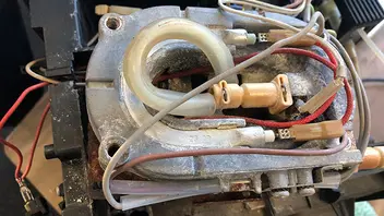

  • Delonghi ESAM4200.S Heizung
    • andreas022
    • January 16, 2020 at 11:43 PM
    Hier ist ein Bild. Danke.
      • 139.83 kB
      • 667 × 500
    • andreas022
    • January 16, 2020 at 11:34 PM
    Ich habe einen Delonghi ESAM4200 mit defekter Heizung. Die Heizung hat 2 Seiten mit dem Heizelement. Eine Seite funktioniert, die andere ist defekt. Ich habe das mit meinem Multimeter gemessen. Funktioniert die Kaffeemaschine nur auf einer Seite oder muss die Heizung ausgetauscht werden?
    Danke im Voraus.
