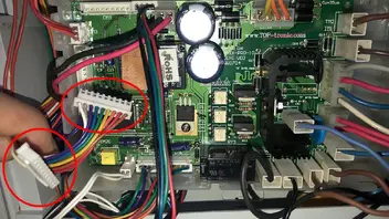

    Die Pumpe läuft, während der Reinigung fließt heißes Wasser ab. Ich erhalte die Meldung, dass die Tropfschale voll ist, solange sie nicht voll ist. Dann nehme ich den Behälter heraus und wieder hinein und dann fährt die Maschine einige Sekunden lang fort und dann erhalte ich die gleiche Fehlermeldung, dass der Behälter voll ist. Außerdem bekomme ich keine Nachricht. Nach einer Weile schaltet sich die Maschine vollständig aus. Die Lichter auf der Platine sind an.

    Ich denke auch, dass es die Leiterplatte ist. Hier ein Bild der Platte, ich sehe keine ausgebrannten Komponenten. Vielleicht jemand eine Idee?

    Die Maschine schaltet sich auch während des Spülens aus. Es beginnt zu spülen, geht dann aber aus. Ich sehe immer noch Lichter auf der Leiterplatte.
