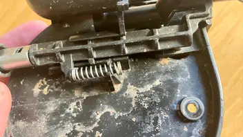

    Also ich habe heute meine Maschine auseinandergenommen und den Behälterdeckel ebenfalls.
    Der Deckel war einfach zu demontieren und ich habe auch das Problem gefunden. Die Halterung von der Feder, der die Taste wieder raus schiebt war abgebrochen. Eine Unterlegscheibe übernimmt jetzt die Funktion.
    Die Brühgruppe habe ich auch revidiert und mich gewundert warum dort ein zweites Sieb oben drin war. Habe wie mir sonst auch bekannt nur ein Sieb rein gemacht, weil diese sich auch nicht unterschieden haben.
    Zum Schluss habe ich mir einen guten Latte Macchiato geholt und alles lief zuverlässig.

    Hallo liebe Community, ich konnte leider durch die SuFu nicht richtig auf mein Thema fündig werden und zwar hakt seit ein paar Tagen die Clean-Taste vom Milchbehälter wenn ich spülen möchte. Sprich Cappuccino ist fertig und ich möchte spülen, dazu die Clean-Taste rein drücken und solange gedrückt halten bis der Balken durchgelaufen ist. Ja aber der Taster kommt nicht mehr raus, die Maschine würde solange spülen bis wahrscheinlich der Wassertank leer wäre. Es hilft immer nur das entfernen des Milchbehälters vom Anschluss.
    Könnt ihr mir verraten ob es am Milchbehälter liegt, ist da ein Mechanismus darin defekt oder liegt es an einem Bauteil im VA?

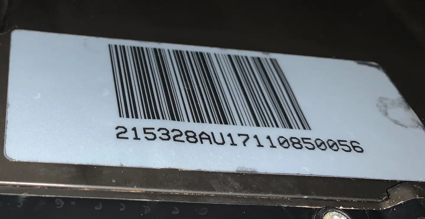

    Quote from Pusche
    …wenn du den Wassertank herrrausziehst, ist seitlich ein Aufkleber auf dem Gehäuse, mach mal ein Foto...
  • ESAM 5500 hat wirklich keine Lust mehr - Kaffee zu fein gemahlen
    • B3nny
    • December 18, 2021 at 7:37 PM
    Naja Pumpe ist von 02/11/17, da wird die Maschine vielleicht 2018 gebaut sein.
    Aber am Wassertank schaue ich noch mal.

    • December 18, 2021 at 7:13 PM
    Guten Abend noch mal in die Runde,
    wisst ihr ab welchem Jahr dieses Gitter in der ESAM5500 verbaut wurde?
    Danke schon mal

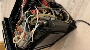

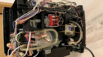

    • December 12, 2021 at 7:14 PM
    Abend Ihr Lieben,
    die Beleuchtung funktioniert tadellos, ist wirklich nur bei den Videos.
    Ich musste bei einer gebrauchten ESAM jetzt auch mal nachfragen ob da alles geht weil die Fotos immer wieder „fehlende Symbole“ hatte.
    Ich hänge hier jetzt noch mal die Fotos an in der Hoffnung es geht jetzt. Ich entschuldige jetzt schon das möglicherweise Kopfdrehen, es wurde alles normal fotografiert und auch noch mal kontrolliert, aber irgendwie dreht es die Bilder trotzdem auf die Seite :1f644:
