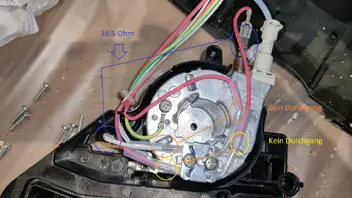

    Ich hab die Maschine nun teilzerlegt und habe bisher folgende Messungen vorgenommen:
    1. Brühkopf hat Durchgang.
    2. Heizspirale Thermoblock hat 38,5 Ohm
    3. Die 2 Thermosicherungen habe beide keinen Durchgang.
    4. Der Thermosensor an der Heizspirale hat 118,5 kOhm.
    Ich gehe daher davon aus, dass diese defekt sind. Nur sind das ja mehr Symptome und wahrscheinlich nicht die Ursache.
    Was kann ich noch tun?
