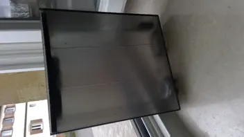

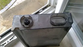

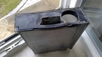

  • Siemens TK 68E ekennt Wasserstand nicht und ist in Endlosentkalkung.
    • WasMacht Freude?
    • April 7, 2021 at 3:09 PM
    Sorry unser Tank ist nicht so verwöhnt...
