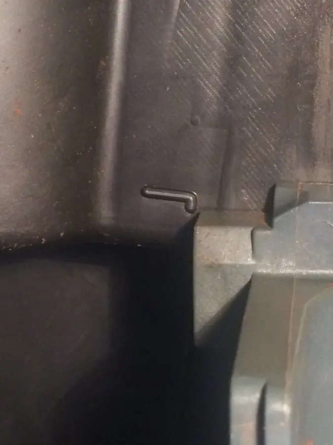

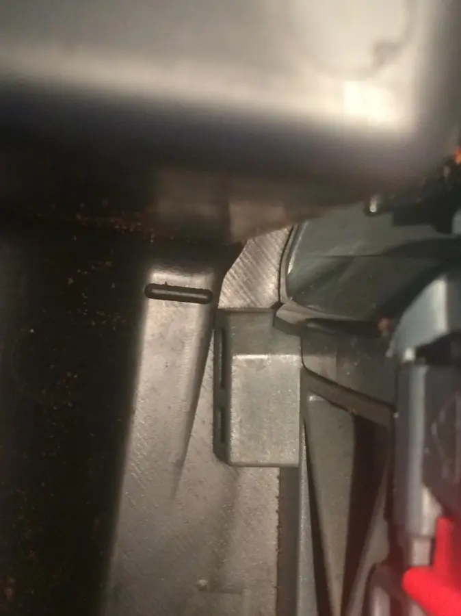

    • September 6, 2025 at 11:13 PM
    hier das gesamte Foto.
    Wie erfolgt denn das brühen beim Kaffeebezug?
    Sollte das Wasser nicht über den Brühkolben in die Brüheinheit kommen dann über die Brüheinheit ausgegeben werden?
    Wie wird das Wasser im Brühkolben geführt?
    Es kommt das Wasser vom Brühkolben seitlich raus auch beim Spülen und kommt damit beim hintern Ventil an….. siehe Foto.
    Das passiert bei zwei unterschiedlichen Brühkolben.

    Hallo TeKa,
    Danke für deine schnelle Antwort.
    Ich denke es ist ein Metallkörper kann es aber nicht 100% sagen. Siehe Foto
    Die Feder siehe auch Foto.
