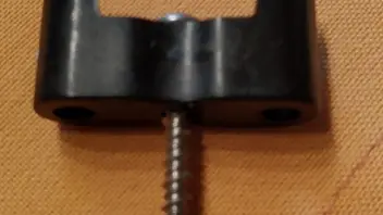

  • PrimaDonna 6620 - Nach Wartung mehr Probleme
    • jios
    • April 24, 2022 at 8:05 AM
    Das ist die besagte Torx mit Bügel.
    Quelle
    [size=22]Heini-22
    [/size]
    Esam baut Druck auf aber kein Kaffee, Spritzer im Gehäuse
    Die "Höcker" rechts und links zeigen nach oben.
    Der Schraubenkopf ist auf Der Höckerseite.
    Das habe ich falsch herum inden Br.Kolben eingeschraubt. Bin mir fast sicher.
    -Dankeschön Heini-22 für den Hinweis.
      • 201.4 kB
      • 863 × 900

    Evtl. Fehlerursache (in meiner laien-welt):
    1.Beim Zusammenbau habe ich die zwei Steckverbindungen zum Mikroschalter vertauscht aufgesteckt. Vielleicht gab es darauf hin einen Platinenschreck.(?)
    2. Bei Zusammenbau des Brühkolbens habe ich eine Schraube wohl unsauber eingeschraubt.
    Es handelt sich um die Torx Schraube inmitten des Plastikbügels,welche die zwei federn im Brühkolben heranzieht.
    Diese ging streng zu schrauben und als ich am „weiter gehts nicht mehr“-punkt war
    gab es ein quietsch/knackendes Geräusch.
    Weiter habe ich natürlich nicht geschraubt (gefühlt wären aber noch ein paar mm drin gewesen).
    Fehlersuche:
    Nach erneutem Ausbau des Brühkolbens konnte ich keine Beschädigungen (Risse oder ähnliches) am feststellen.
    Die Torx habe ich diesmal ordentlich eingeschraubt und ich konnte bis zum endpunkt schrauben ohne Kacksgeräusch.
    Natürlich auch die Stecker zum Mikroschalter richtig angesteckt und gehofft, dass das Wasser im Trester nun (viel) weniger wird bzw der manuelle Spühlgang wieder funzt.
    Ach ja, den schwarzen Schlauch habe ich ebenfalls freigemacht, da dieser als Ursache für so manchen Fehler beschrieben wird (bäh).
    (TIP: nicht durchpusten)
    Ergebnis nach Fehlersuche:
    Zum Spülschleifen Problem und dem vermehrten Wasser im Trester, ist jetzt noch ein „Bitte Brühgruppe einsetzen“ Problem hinzugekommen.
