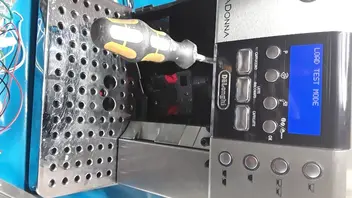

    • October 10, 2022 at 5:56 PM
    So sieht das aus, siehe Bild.
    Oder bin ich dann noch garnicht im Testmodi und er versucht den Testmodi zu laden weil ja
    Load test Mode steht

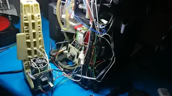

    • October 2, 2022 at 12:30 PM
    Hallo danke erstmal für den link zum Schaltplan.
    Sieht ja schön aus aber leider kann ich ein Schaltplan nicht wirklich lesen, bin kein elektronikspezialist. Ein paar Sachen einlöten auslöten oder Kleinigkeiten messen geht noch aber dann hört es auf bei mir.
    Habe aber eine baugleiche Maschine mit genau der gleichen Leistungsplatine und habe jetzt einfach mal die Platine in das defekte Gerät eingebaut.
    Kurz den Stecker reingesteckt und dann hat es schon angefangen zu funken im Motor gleich Stecker wieder raus.
    Antrieb dann ausgebaut angeschaut und siehe da oben im Motor liegt auf wundersame Weise eine kleine Schraube drinne siehe Bild. Würde auch mal gerne wissen wo die Schraube hingehört und wie sie da reingekommen ist
    Werde mal versuchen den Antrieb wieder einzubauen mal schauen was sie dann sagt.
