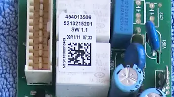

  • Leistungsplatine mit defektes Schaltnetzteil reparieren
    • HT300
    • September 10, 2023 at 4:51 PM
    Vielen Dank für diese Beitragsreihe.
    ECAM26.455 Primadonna S Deluxe konnte mit Tausch von Widerstand, L1 und IC gerettet werden. Nummer vom Board als Bild angehängt.
    Maschine war irgendwann einfach "aus".
    Es ist von Vorteil die großen Kondensatoren auszulöten, dann kommt man besser an L1 und Widerstand.
    Das IC habe ich "zerdremelt" und die verbliebenen Beinchen einzeln abgelötet.
      • 286.27 kB
      • 900 × 900
      • 223.88 kB
      • 900 × 900

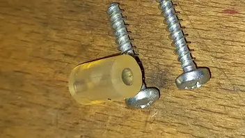

  • Wohin gehört dieses Teil ? -> Primadonna S Deluxe ECAM 28.466
    • HT300
    • April 2, 2023 at 2:19 PM
    Besten Dank Peter für die schnelle Antwort,
    das ist super.
    Die Schrauben dienten nur dem Größenverhältnis.
    Schönen Sonntag noch &
    Tom

    • April 1, 2023 at 8:24 PM
    Guten Abend liebe Gemeinde,
    ich revidiere gerade eine ECAM 28.465 und hatte die komplett zerlegt. In der Kleinteileschachtel finde ich nun dieses 12mm Stückchen Schlauch und weiß beim besten Willen nicht mehr, wo das drauf gesteckt war. Ich hatte es extra abgezogen, damit es nicht verloren geht, nur dummerweise kein Foto gemacht.
    VIelen Dank für einen Tipp
    und schöne Grüße
    Tom
      • 272.23 kB
      • 900 × 900

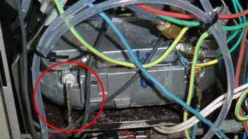

    Hatte Deinen Hinweis schon richtig verstanden und auch ernst genommen. Er ist wirklich gut! :)
    Am Mehrfachstecker konnte ich nichts feststellen sondern nur die Funken am Boiler.
    Aber das war es wohl doch noch nicht.
    Ohne Rückwand bleibt das Gerät an und geht nicht aus. Mit Rückwand angeschraubt, schaltet sich der kleine Kaffeebereiter ab.
    Ich muss mir also den Steckverbinder an der Platine noch genauer ansehen. Ebenso die Leitungen zum Stecker, die da unten beim Anschrauben ja geknickt werden.
    Vielleicht hat jemand so einen Fehler schon einmal gesehen.
  • Jura S95 lässt sich nicht mehr einschalten / schaltet beim Aufheizen ab
    • HT300
    • January 5, 2015 at 6:38 PM
    Frohes Neues in die Runde!
    Michael, vielen Dank für den Tipp.
    Das könnte es sein. Ich habe Funken und tatsächlich Funkenflug am linken Stecker Heizung sehen können.
    Bei dem aktuellen Halbdunkel wurde das gut sichtbar. Der Stecker war korrodiert, ist jetzt gereinigt und werde es ein paar Kaffee lang beobachten.
    Ich berichte.
    Grüsse Tom
