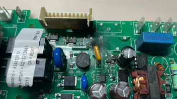

    • November 13, 2025 at 12:38 PM
    Hallo Teka,
    hab herausgesfunden wo das Klacken herkan.
    Wollte das Video machen, und schon isses passiert.
    Es war die Leistungsplatine (siehe Bild), das Klacken kam von den schwarzen Bauteilen mit Aufkleber, bevor der Fi geflogen ist.
    Da es eine Tauschplatine ist, werde ich diese reklamieren, war nur 8 Wochen alt.
    Tja, wer billig repariert :1f616:
    Danke die erstmal für deine Hilfe, werde berichten wie es ausgeht.
