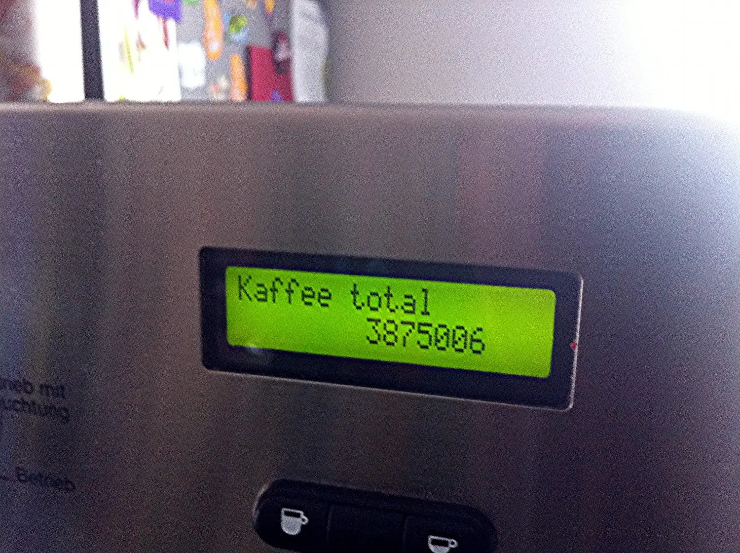

    Quote from W1cht3lm@nn
    Das heisst wohl eher dass etwas mit dem EEPROM nicht stimmt als dass die Maschine besonders viele Tassen gebrüht hätte.
    Hallo, es zählt weiterhin die Bezüge ganz normal, ich nehme mir die Zeit nachzuschauen ob es Fehler macht aber nicht. Bei mir tut sie keine 10 Tassen am Tag. Wo sie wohl mal gedient hat ???
    Ich glaube dass es möglich ist trotzdem.
    Gruss Adrian

    Hallo, ja stimmt, ist kein Delonghi ist ein Miele CVA 620 aber die Bezüge haben mich mit offener Mund gelassen. Knapp 4 Mil. Bezüge deswegen habe ich es hier gezeigt. Ich bin auch neugierig ob andere Maschine sowas schafft.
    Gruss Adrian
