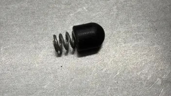

    Vielen Dank, da war ich auf der komplett falschen Spur :1f642: .
    Viele Grüße Jens

    • September 15, 2025 at 6:15 PM
    Ist muss es Nr. 44 + 45 sein. Die Zeichnung ist für eine ESAM 5400. Die hatte ich auch auf dem Tisch, ist aber Schrott.
    Viele Grüße Jens

    Danke für die schnelle Antwort. Kannst du mir bitte noch sagen, wo genau das Teil verbaut ist?
    Viele Grüße Jens

    • September 15, 2025 at 11:49 AM
    Hallo Zusammen,
    ich habe dieses Teil in meinem Ultaschallbad gefunden. In der letzten Zeit habe ich zwei Jura-KVAs und vier DeLonghis gereinigt. Alle funktionieren.
    Wisst Ihr, wozu das Teil gehört?
    Viele Grüße Jens
