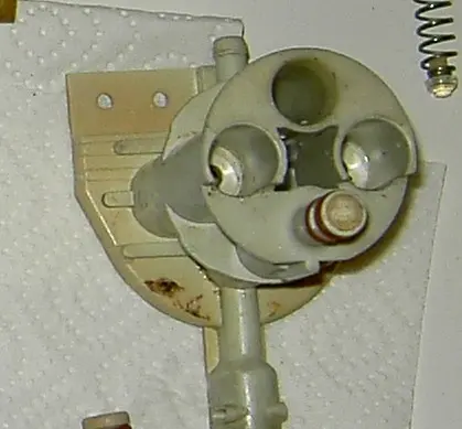

  • [gelöst] DeLonghi EAM 3000: Wasser aus Brühkolben bei Heißwasserbezug
    • Bohnenzähler
    • April 14, 2009 at 10:47 PM
    Hallo Pit,
    ich bin -inzwischen :pein: - auch der Meinung, dass der Kolben nur im zusammengedrückten Zustand Wasser durch lässt.
    Somit kommen als undichte Stelle ja eigentlich nur noch die beiden O-Ringe (rot) auf dem Foto in Frage...
    Gruß Bohnenzähler
