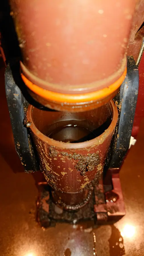

    Meine WMF 900 ist inkontinent. Es steht öfter Wasser unter der Maschine, es kommt aus der Brühgruppe. Wenn ich die Maschine stehen lasse ohne Kaffebezug, steigt langsam das Wasser in den Brühzylinder.
    Je länger sie steht umso mehr. Im Moment lasse ich gerade das Entkalkungsprogramm laufen und hoffe so dass Problem zu beseitigen.
    Falls das nicht klappt, nach welchem Ventil muss ich da schauen ? Ist dieser Fehler bekannt ?
