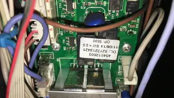

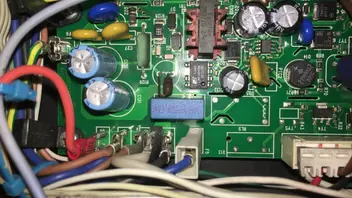

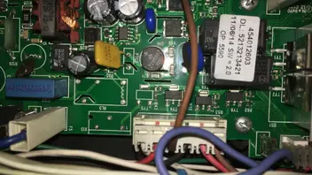

    • December 15, 2021 at 9:14 AM
    Hallo, habe lange nach den Triac gesucht, aber jetzt gefunden. Kann man da was erkennen?
    Das 2. Bild ist die Brühgruppe nach dem Einschalten. (trockenes Kaffeemehl in der Maschine)
    Sagt euch das etwas?
