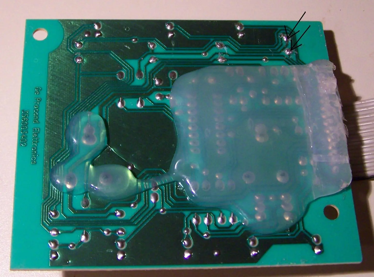

    Leider ist die Frontplatine nur gegen Spritzwasser geschützt. Da, wo das Flachbandkabel in die Frontblende reingeht, gibt es keine Dichtung. Wenn die Racorddichtung am Thermoblock defekt ist, entsteht vermehrt Wasserdampf im Innern des Gehäuses. Solange die Knöpfe ab und an mal bewegt werden, funktionieren sie. Wenn die Maschine eine Zeit nicht benutzt wird, korrodieren die Kontakte weg. Was auch geschehen kann, ist dass sich die Leiterbahnen unter dem rückseitig aufgespritzten Silikon auflösen. Ist ein vorprogrammierter Fehler, der wohl meist erst nach der Garantiezeit auftritt.
    Die Taster kosten nur einige Cent. Für geübte Elektronikbastler die billigste Alternative. Für alle anderen: Die Platine kostet in diversen Internet-Ersatzteilshops für Hausgeräte zwischen 35 und 36 Euro + Versand.

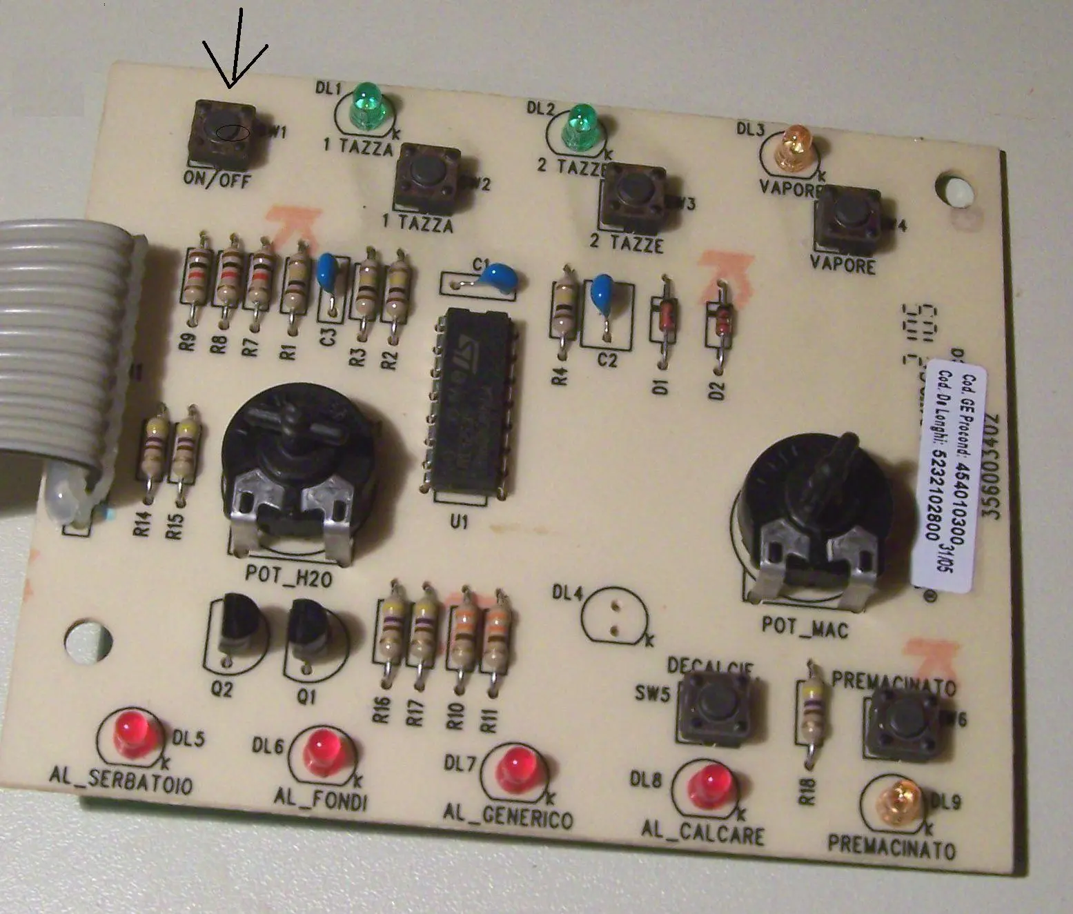

    Hier zur Abwechslung ein Lösungsvorschlag. Hatte das gleiche Problem. Es war Korrosion am Einschaltknopf auf der Frontplatine. Anbei die entsprechenden Bilder. Schalter und Kontakte, die mit einem Durchgangsprüfer getestet werden sollten, sind mit Pfeilen markiert. Falls es das ist, hilft manchmal Kontaktspray. Bitte vor Beginn der Arbeiten den Stecker ziehen!
    Gruß HFR
