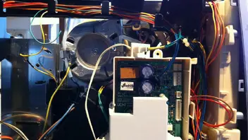

  • ESAM 4400 Elektronik spinnt
    • Eminenz
    • March 21, 2012 at 7:13 AM
    Quote from DeLonghi Martin
    Wie ist es dann weiter gegangen kam die Maschine wieder auf die höhe, oder was war zu tun, droht vielleicht sogar die Entsorgung?
    Wenn man eine neue Steuerplatine verbaut hätte , hätte sie auch wieder funktioniert.
    • Eminenz
    • March 20, 2012 at 11:07 AM
    Ja, hatte ich auch schon mal. Dort ist auch Wasserdampf in die Vordere Abdeckung eingezogen und konnte dort auch nicht mehr entweichen.
    Ende vom Lied war das selbe wie bei deiner Maschine
