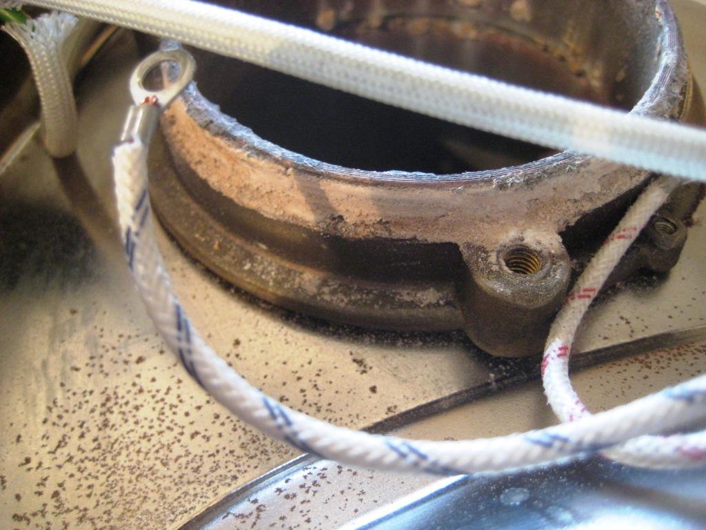

habe da eine kleine Pavoni mit zwei Heizungen (lt. Typenshild 200 - 800 W) und 0,8 l Tank zur Reparatur bekommen.
Fehlerbeschreibung: "Wenn ich sie nach dem Einschalten anfasse, kribbelt's."
Habe die Bodenplatte abgenommen und die Kabel besichtigt: da ist nichts korrodiert oder so.
Zur Vedeutlichung hier mal ein Foto:
Messgerät vorgekramt und die 4 Anschlüsse auf Durchgang gemessen. Lediglich zwischen den beiden rechten Anschlüssen piept's, was auch Sinn macht, da sie mit einer kupferfarbigen Brücke verbunden sind. Ansonsten ist das Messgerät still.
Das deutet darauf hin, dass eine neue Heizung hermüsste. Die "Doppelheizung" bei Espressoxxl hat aber eine Leistung von 200/1000 W. Kann man die nehmen oder ist die Diva hin?
