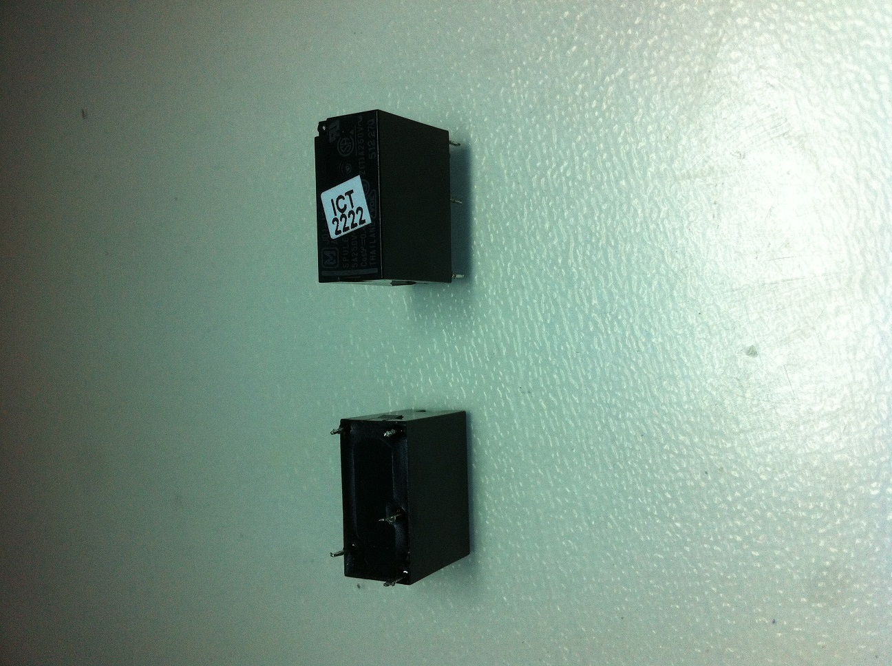

Hallo
So ein Relais ist recht einfach aufgebaut.
Es hat ein oder zwei Ein- oder Umschalt-Kontakte.
Auf dem Relais steht drauf, mit wieviel Volt es angesteuert wird.
Üblich wären 12V, 24V und 48V ...
Wenn Du kein geeignetes Netzteil hast tun es auch ein paar 9V-Blocks hintereinander geschaltet ...
Die Spannung muss nicht so genau stimmen, 9V dürfte für ein 12V-Relais schon ausreichen, und 18V sind
für einen kurzen Test auch nicht zu viel ...
Und dann halt testen, ob die Kontakte durchschalten, und dabei auch niederohmig Kontakt geben.
So 5 Ohm oder weniger sollten es sein, eigentlich 0 Ohm.
Viel Erfolg!
Mit freundlichen Grüßen Jochen
