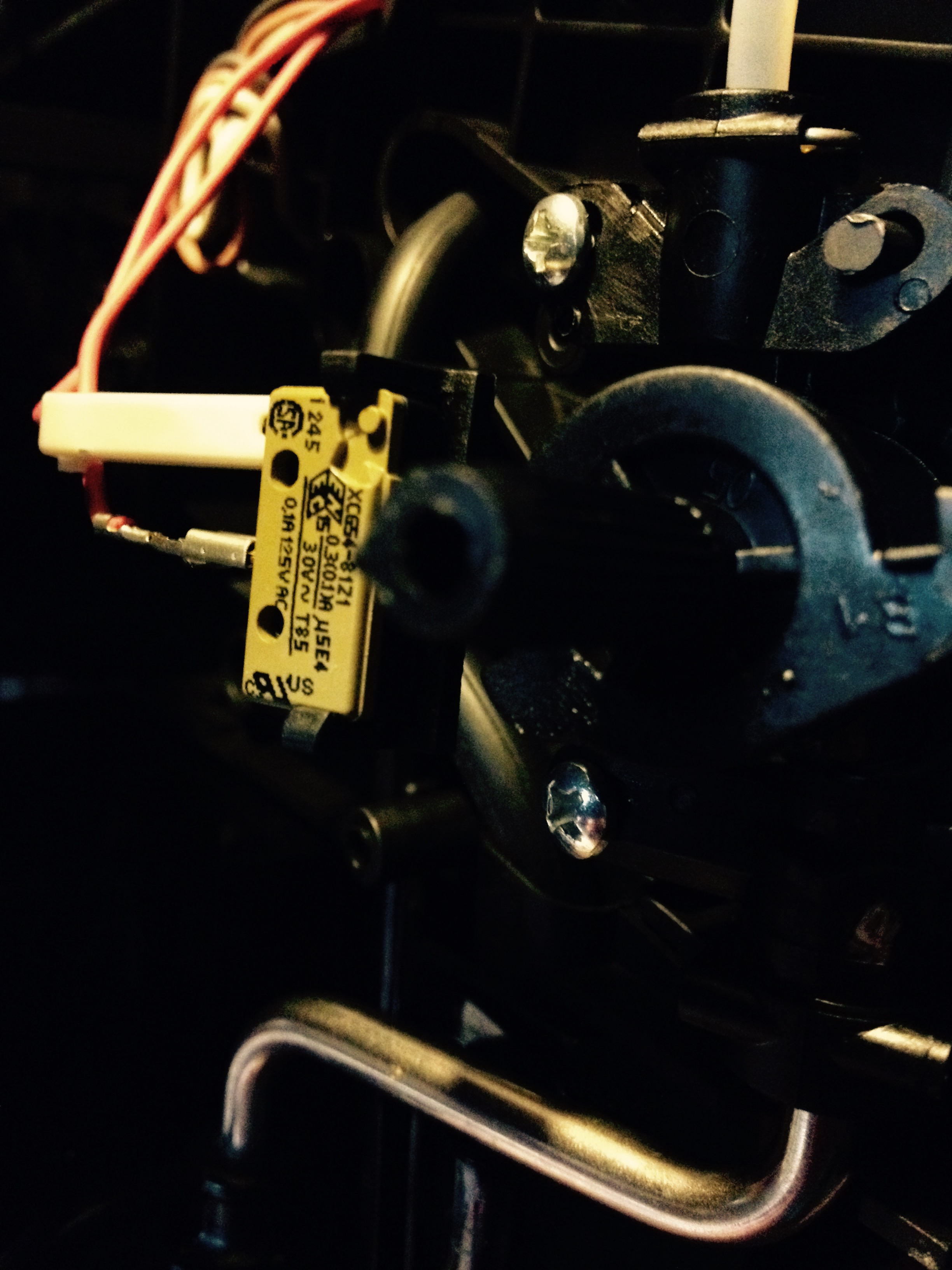

    Nichts bekannt. Schau mal nach dem Dampfschalter, evtl. sind da beide Anschlußpins zusammengebogen.

    danke für die schnelle Antwort. Der Zusammenhang erschließt sich mir nicht ganz, da der Fehler vom Mahlwerk ausging. Bin auch nicht der Bastler, nahm aber heute mal die Seitenwände ab und da ist alles wie neu. Gibt es denn keine "Trick"-"Magische"-Tastenkombination, um diesen Modus zu beenden? Ein weiterer User hatte dasselbe Problem und schrieb spülen wäre die Lösung gewesen. Aber keiner der Kontrollknöpfe reagiert. Im Testmodus läuft das Mahlwerk einwandfrei und ich hatte vorher keine Probleme. Bei zwei eurer Reset-Methoden passiert gar nichts und bei der dritten läuft das Mahlwerk kurz, die Brühgruppe fährt und die LEDs blinken ca. 30 Sekunden schneller, bevor sie wieder gleichmäßig blinken.

    Dann schau mal, was die 3 blinkenden LEDs normalerweise bedeuten, BDA S19 Punkt 8 und 9. Wenn du die Seitenteile ab hast mußt du nur noch die 4 Schrauben vom Bedienteil entfernen und den Dampfdrehknopf mit Schmackes nach vorne abziehen. Dann siehst du nach entfernen des Bedienteils das Dampfventil mit dem Microschalter.
  • Mess mal, ob der Schalter schaltet.
