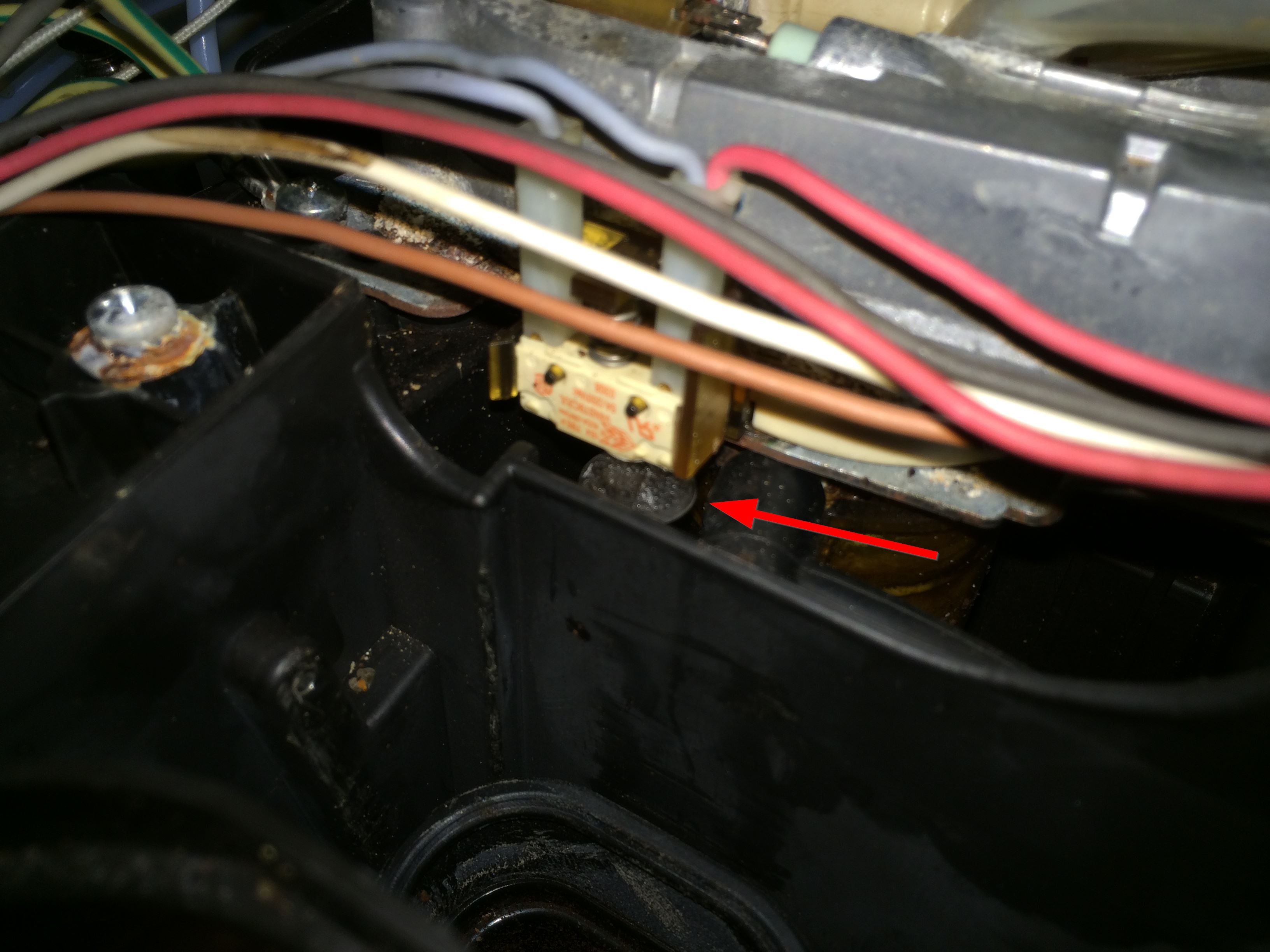

  • Yeah, ich habe den Fehler gefunden. Der Schalter hat noch funktioniert (im ausgeschalteten Zustand mit einem Multimeter den Widerstand getestet), allerdings wurde er nicht genug hochgedrückt. Ich habe eine kleine (ca. 1 mm dicke) Scheibe unter den Taster geklemmt. Jetzt läuft die Maschine wieder.

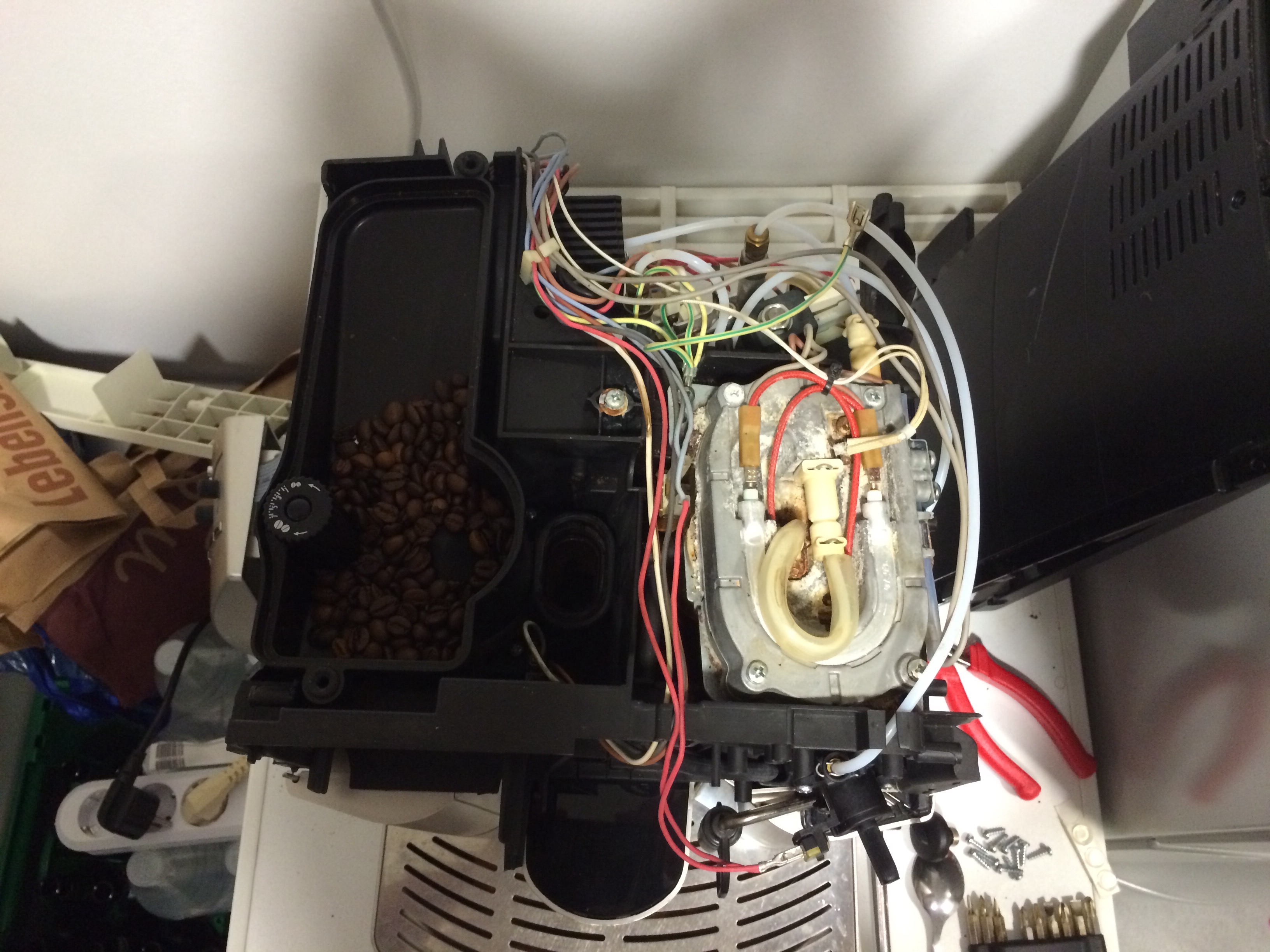

  • Hier zwei Fotos. Das eine grob von oben, das andere zeigt die transparente (Plastik) Scheibe, dich ich auf den Nöppel geklebt habe.
    Ich habe keinen Vergleich, wie rostig so ein Teil sonst ist. Vielleicht könnt ihr mir da eine Einschätzung geben?

  • Da kommst du ums revidieren des Thermoblockes nicht herum. Da sind die Raccorddichtungen hin. TB ausbauen, zerlegen, Blech entrosten und lackieren. Alles mit neuen Dichtungen ausstatten und wieder zusammenbauen. Dichtungen kannst du vom Michael beziehen, schreib ihn mal per Konversation an. Anleitungen findest du im Downloadbereich.
