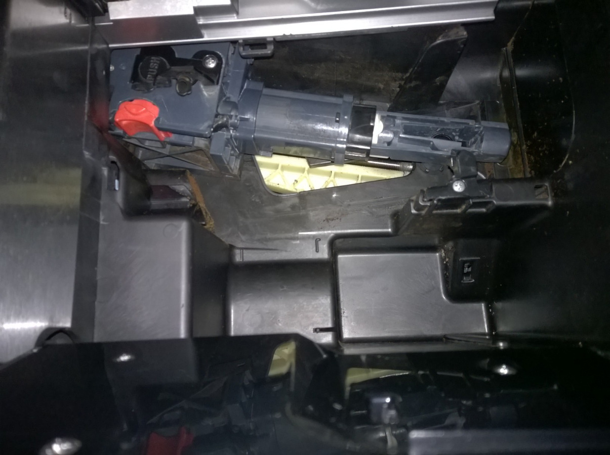

    Ich habe hier die ESAM 6700 meiner Mutter stehen, bei welcher die Brühgruppe hochgefahren ist und nun festsitzt. Ich würde die Maschine gerne wieder in einen betriebsfähigen Zustand bringen, weil sie ausserordentlich gepflegt ist und bisher nur etwa 6000 Bezüge abgearbeitet hat.
    Wie ich bereits gelesen habe, ist ein Entfernen der Brühgruppe ohne die Zerstörung derselben kaum möglich. Ich würde es natürlich ohne weiteres in Kauf nehmen, die Brühgruppe durch ein Neuteil zu ersetzen - das wäre nicht das Problem.
    Super wäre es, wenn ich von Euch einen Tipp bekommen könnte wie man eine festsitzende Brühgruppe entfernt, ohne angrenzende Teile (Antrieb ect.) zu beschädigen. Hat jemand an diesem Modell sowas schon mal erfolgreich durchgeführt?
    Ich würde mich wirklich freuen.
