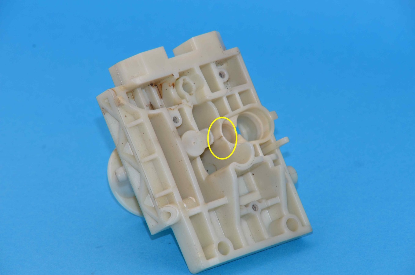

Stefan schrieb:
Du brauchst jetzt das Ventil mit der Art.Nr.:5213218381
Holger, Netzstecker raus, ein Kabel am Ventil abziehen und isolieren.Dann schaust mal, ob beim Einschaltprozedere immer noch die Vorspülung in die Auffangschale läuft.
