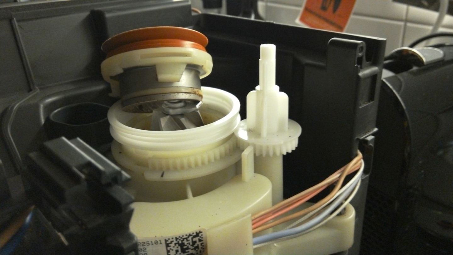

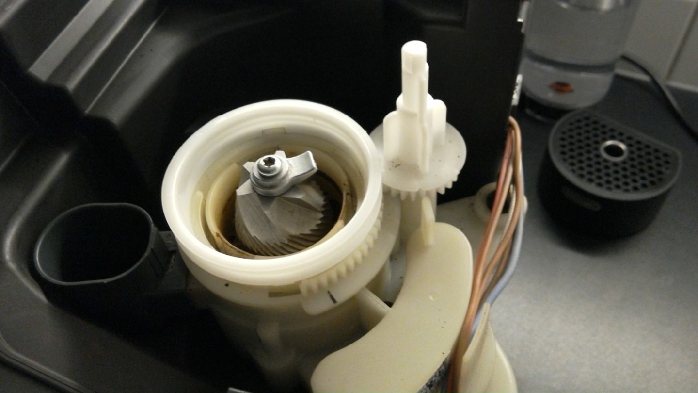

ich hatte einen Stein in den Kaffeebohnen, der sich total im Mahlwerk verklemmt hat.
Musste das Gehäuse entfernen um das Dingen überhaupt raus zu bekommen.
Jetzt mahlt das Mahlwerk nicht mehr richtig. Ich bekomme nur noch total groben Kaffee.
Habe jetzt nach der Beschreibung im Downloadbereich alles auseinander genommen und gereinigt. Leider ohne Erfolg.
Jetzt will ich eigentlich neue Mahlsteine bestellen und hoffe, dass dann wieder alles ok ist.
Aufgefallen ist mir aber, dass der obere Mahlstein sich bei meiner Maschine einfach abheben lässt. Ist das bei euch auch so?
Nicht das ich die Malsteine umsonst bestelle.
Vielen Dank für eure Mühe
