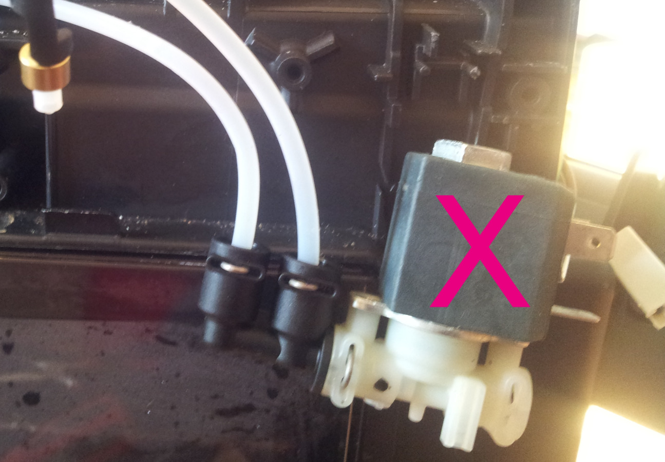

    Wo läuft es in die Tropfschale? Unten links neben dem Wassertank? Dann solltest du mal schauen, ob während dem spülen und Kaffeebezug Wasser über den dicken Schlauch vom Magnetventil abgeht.
  • Da es so viele unterschiedliche Bezeichnungen gibt...
    Meinst du das Solenoidventil?

  • mike4711 schrieb:
    wenn das das hintere MV ist dann meine ich das.
    Ja, es sit das hintere MV.
