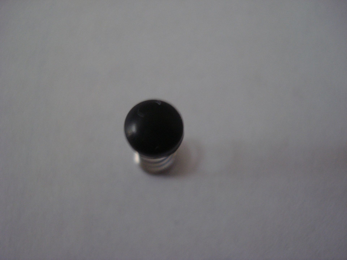

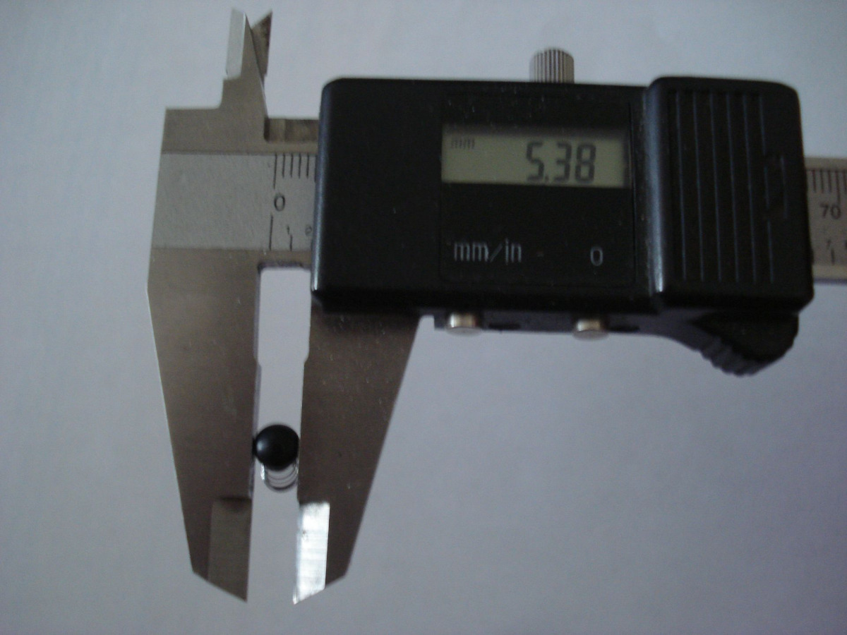

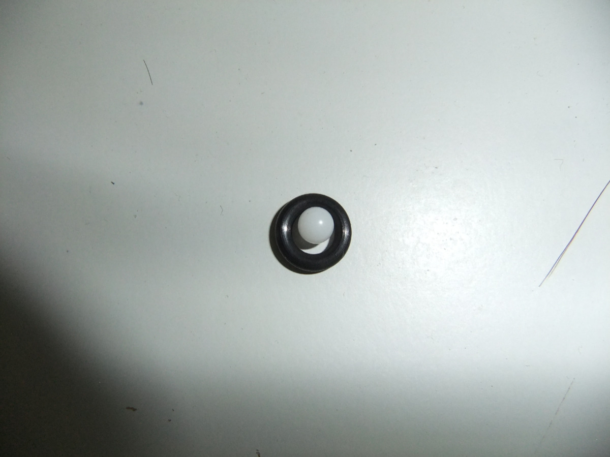

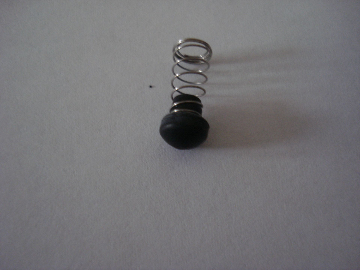

Dieses Verzweigteil ( das auf einen dünnen und dicken Schlauch aufteilt) an der Pumpehab ich auch zerlegt und gereinigt aber keine besserung.
Ich vermute die pumpe ist kaputt das sie gegen die rückschlagventile nicht mehr ankommt.
in den letzten Monaten ist die Pumpe auch lauter geworden
