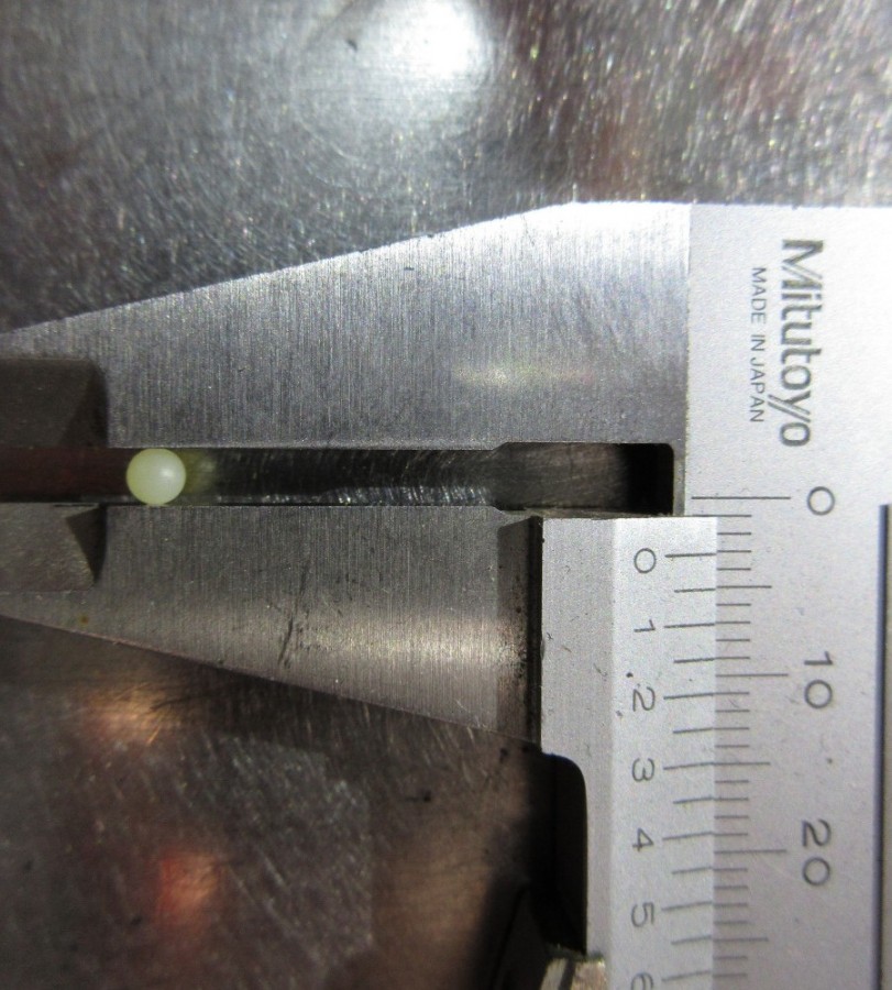

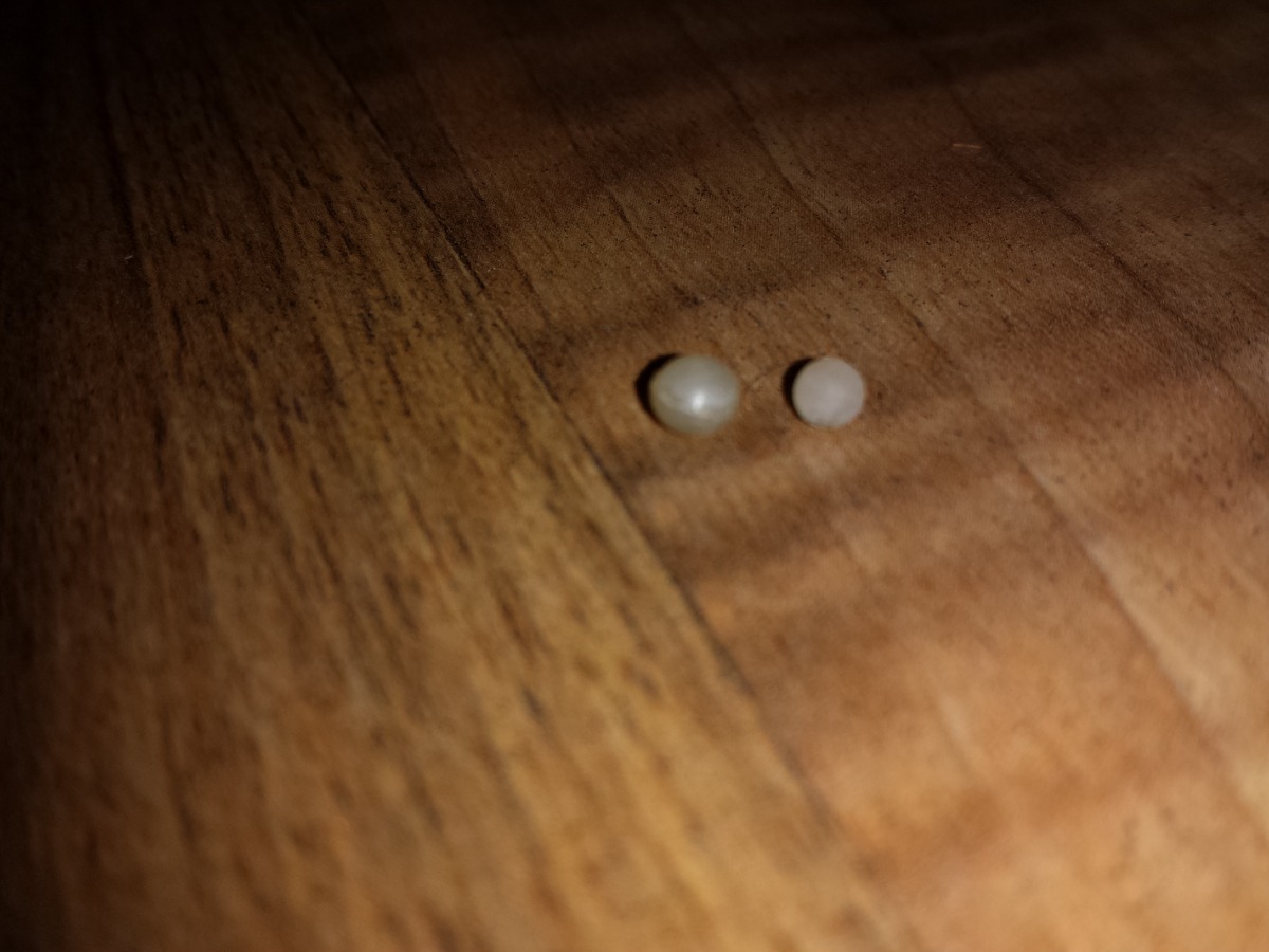

    • Ich hatte ja schon in anderen Artikeln erwähnt, dass ich oft nur die Kugel tausche.
      Heute wie es das Schicksaal wollte, konnte ich mal ein Foto bei mir von einem praktischen Beispiel machen.
      Mit dem Auge zu erkennen, dass die eine Kugel (8 Jahre Betrieb) und die andere Kugel (3 Jahre Betrieb) einen deutlichen Größenunterschied aufweisen.
      Die Bezüge weiß ich jetzt nicht genau, nur damit man ungefähr einen Anhaltspunkt hat.
      Ich kann bei Platinen und Displayfehlern helfen.
    • 3,3 und 3,25. Beide Pumpen fördern nach einer Reinigung aller Teile ganz normal.
      Mit ALTER hat das nichts zu tun. Vielmehr mit Betriebsstunden...
      Es bleibt spannend. Oder ? :1f642:
