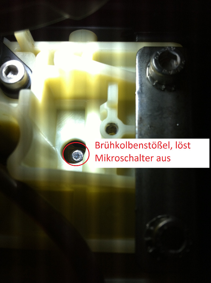

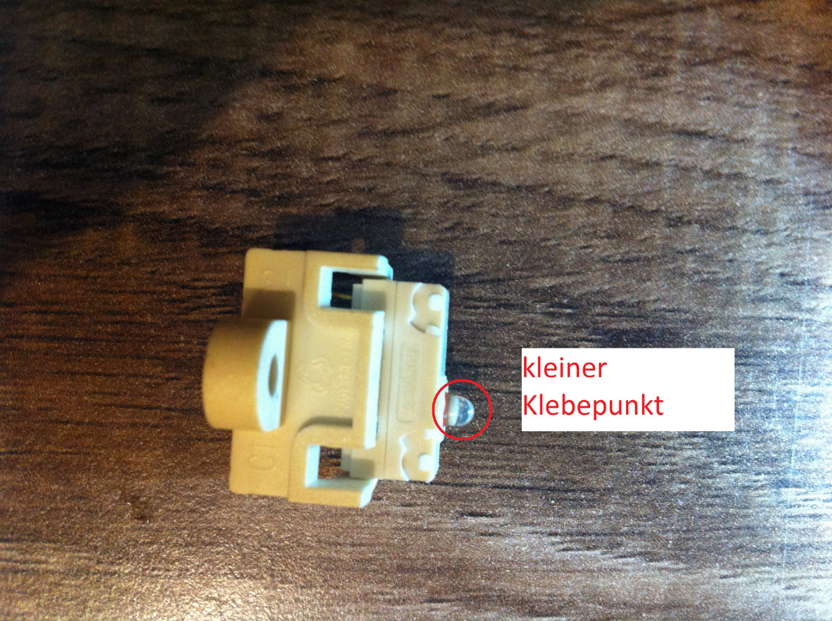

  • Hallo zusammen,
    der Workaround von Chris (sorry, hab oben die Namen vertauscht) funktioniert bei mir tatsächlich auch! Es könnte zum Beispiel, wie Chris schon zu sagte, ein über die Zeit sich erhöhendes Spiel des Brühgruppenschlittens auf der Gewindewelle die Ursache sein (meiner hat ca. 2 mm Spiel nach ca. 11.000 Bezügen).
    Ob man selbst das gleiche Problem hat, kann man einfach testen:
    Mikroschalter aus der Brühkolbeneinheit ausbauen (aber angesteckt lassen). Spülen-Taste drücken, Brühgruppe fährt los. Kurz vor Erreichen des oberen Brühkolben-Endanschlags den Mikroschalter manuell betätigen --> kein Fehler, Spülvorgang läuft durch.
    Dasselbe Szenario ohne Mikroschalterbetätigung --> Fehlermeldung "BG einsetzen".
    Hintergrund: es scheint so zu sein, dass (nur) die maximale Anzahl der Reed-Pulse im Eprom hinterlegt ist (u.a. als Sicherheitsabschaltung). Wenn diese Anzahl ohne eine Betätigung des oberen Mikroschalters überschritten wurde, erscheint die Fehlermeldung. Eine Mindestanzahl an Pulsen konnte ich dagegen nicht feststellen, d.h. ein Betätigen des Mikroschalters mehrere Zentimeter vor dem Erreichen der Endposition führte zu keinem Fehler.
    Hier noch ein paar Bilder zu dem Workaround. Wie gesagt, es war nicht meine Idee, aber ich finde sie so hilfreich, dass ich diese hier kurz für alle anderen beschreiben möchte. Ohne diesen Ansatz hätte ich ewig gesucht, danke Chris!
    - kleiner Klebepunkt auf den Mikroschalter, um den Betätigungs-Pin des Tasters zu "erhöhen" (ca. 1-2mm). ich habe Epoxidharz verwendet, anscheinend funktioniert auch Heisskleber
    - Alternativ: Aufdicken des Brühkolben-Stößels, der den Mikroschalter auslöst
    - Oder: Tausch der Antriebseinheit :1f642: Ob man die nur Schlittenaufnahme bzw. das darin enthaltene Gewinde-Element einzeln tauschen kann, weiß ich nicht.
    Bitte alles auf eigene Gefahr!
    Gruß Martin
