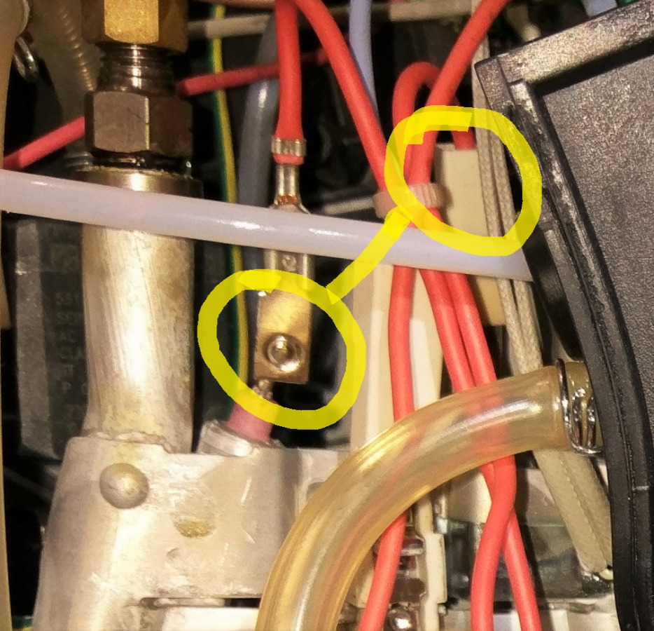

  • Hallo Roland,
    habe ich mich leider nicht richtig ausgedrückt.
    Ich habe durch die Messung quasi die Thermosicherungen überbrückt. Ich habe die Kabel nicht einzeln gegen Erde gemessen. Eine Messspitze in den Anschluss mit dem blauen Kabel und die andere Messpitze in den Anschluss mit dem roten Kabel, ohne dass die Thermosicherungen dazwischen waren.
    Die DH war angeschlossen. Ich habe kein Kabel von der Platine abgesteckt.
    Wenn ich die Thermosicherungen überbrücken soll, schließe ich einfach die jeweiligen Kabel, die eigentlich in die Thermosicherung gehen, direkt aneinander? Wo soll ich dann Spannung messen? Eine Messspitze an dem linken Anschluss der DH, eine Messpitze an dem rechten Anschluss der DH?
    Also an den beiden gelb eingekreisten Punkten?
    Danke und Grüße
    Dieser Beitrag wurde bereits 1 mal editiert, zuletzt von Salus ()
  • Ok, auf richtige Weise gemessen dann gegen einander :1f609:
    Aber weil die Thermosicherung defekt sein ist die Dampfheizung in Wirklichkeit nicht angeschlossen bei deine Messung, also den Triac wird nicht belastet.
    Um das doch zu messen (nur kurze Zeit, weil du dann keine Thermosicherung mehr hast!) kannst du in der Tat die Kabeln die von Leistungsplatine kommen *direkt* an Dampfheizung anschliesen, ohne Thermosicherungen dazwischen.
  • Sooo, Thermosicherungen überbrückt und gemessen:
    Die Spannung variiert zwischen 80 und 240 Volt. Auf 0 Volt geht sie allenfalls einen Bruchteil einer Sekunde zurück.
    Ist die Diagnose dann korrekt: Dauerstrom auf der DH --> Triac defekt?
    Wo finde ich die Triacs auf dem oberene Bild von der Plantine?Welche müssen dann getauscht werden?
    Gibt es einen Schrauber / Löter im PLZ-Bereich 63... oder 35...?
    Grüße
