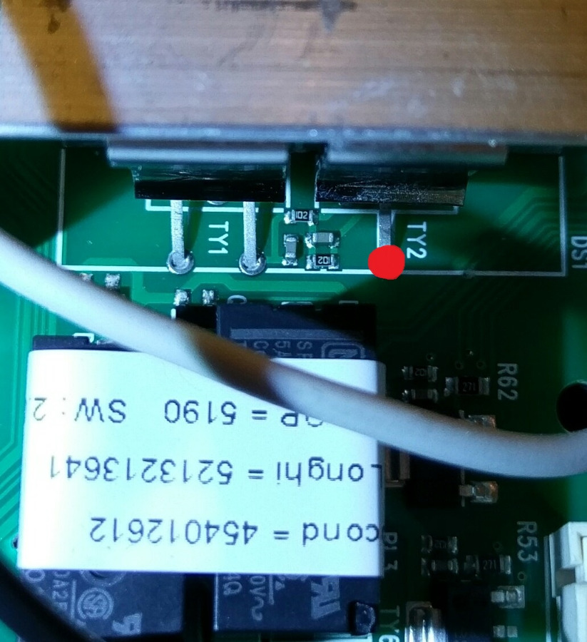

  • Ja, glaube Triac muss dann defekt sein: statt 0 V ist es 80 V.
    Messt du auch Spannung bei ausgeschaltete Maschine?
    Wahrscheinlich gibt es beide Triacs fuer Dampfheizung und Thermoblock unter das Kuehlkoerper.
    Normalerweise heisst der Triac von DH "TY1" / Typ BTA24-600BW.
    Du kannst das pruefen: ein Kabel von Dampfheizung ist *direkt* verbunden mit mittler Pin ("A2") von TY1, ein Kabel von Thermoblock ist *direkt* verbunden mit mittler Pin von TY2, normalerweise.
  • Bei dieser Leistungselektronik sollte der TY2 ein BTA sein und für die Dampfheizung verantwortlich sein. Hatten wir doch erst kürzlich , Roland?
  • Roland11 schrieb:
    Oder war es TY6?
    Stimmt :1f44d:
    Nein, keine Spannung, wenn die Maschine aus ist.
    Roland11 schrieb:
    Oder war es TY6? Darum kann er es besser selbst pruefen mit Ohm-Meter: ein Kabel von Dampfheizung ist *direkt* verbunden mit mittler Pin von verantwortlichen Triac.
    Wie messe ich das dann? Multimeter auf Widerstandsmessung stellen oder Durchgangsprüfung?
  • Vielen Dank für Eure Hilfe!
    Ich habe gemessen und vom mittleren Pin des TY2 Durchgang zum Stecker der unteren Thermosicherung festgestellt, siehe Bild (roter Punkt).
    Also ist der TY2 für die DH verantwortlich und defekt. Ich kann aber wegen des Kühlkörpers und der Befestigung nicht erkennen, was für ein Typ da verbaut ist. Welches Ersatzteil muss ich bestellen? Und wo?
    Dankeschön!
