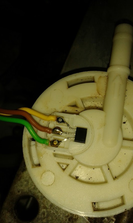

    Verdammt, den Fehler hatte die Maschine doch ganz am Anfang - nach dem Austausch des Flowmeters war er weg.
    Kann es sein das ein anderer Defekt das Flowmeter himmelt ?

  • Ich hatte zu Anfang, als ich die Maschine bekommen habe das Flowmeter gegen ein gebrauchtes getauscht. Danach war der Fehler weg und der Kaffee lief einwandfrei. Erst nach dem laden der Werkseinstellungen trat der Fehler wieder auf.
    Deshalb auch meine Frage ob ein anderer Fehler, z.b. in der Steuerung das Flowmeter beschädigen kann ?
    Oder sollte ich mir besser ein neues Flowmeter kaufen und einbauen ?
  • Der aktuelle Stand: Ich habe heute mal zum Test den Stecker vom Flowmeter abgezogen und heisses Wasser bezogen. Der Wasserbezug bricht nach wenigen Sekunden ab -> Fehler Brüh. verstopft - bei angestecktem Flowmeter läuft der Wasserbezug weiter.
    Demnach müsste das Flowmeter und dessen Auswertung i.O. sein.
