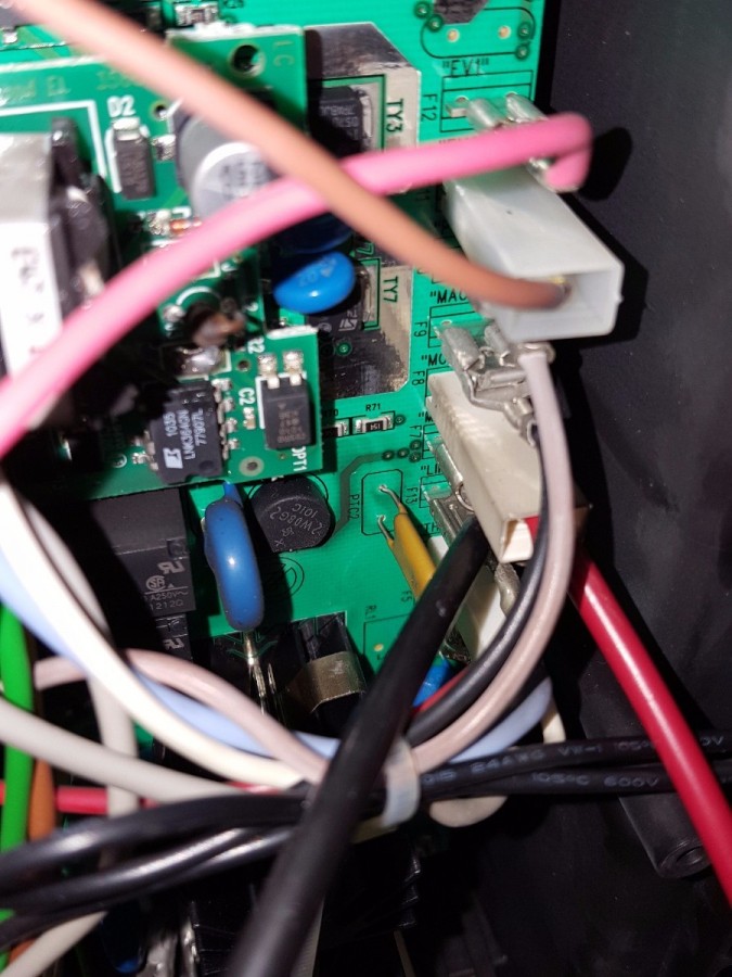

  • Also habe eben nochmal versucht den Gleichrichter zu messen
    Da steht allerdings nichts von "+" und "-"
    Hoffe wir sprechen beide von dem kleinen halbrundem Bauteil. :1f602:
    habe alle Pins durchgemessen und keine 220 V Spannung DC
    aber auch keine AC
    Den Line In habe ich unten rechts gegen den N Leiter gemessen dort sind die 222 V AC
  • In deinem Post #29 kann ich deinen Gleichrichter D14 gut sehen :1f609:
    Der hat an oben Seite einen Aufdruck mit Markierung van 3 Pinnen: 2 x "~" und 1 x "+".
    Den nicht markierte Pin ist "-".
    Also als du zwischen "~" und "~" bei klackendes Relais kein Wechselspannung hat, ist
    1)TY7 kaputt (der sollte N-leiter/GND verbinden mit D14)
    oder
    2) ist der Leiterbahn zwischen Pin A2 von TY7 und dem einem "~" Pin von D14 durchgebrannt. Das kann du Ohmisch testen (erst Netzstecker ziehen!), um sicher zu sein den Schaltplan mal anschauen.
