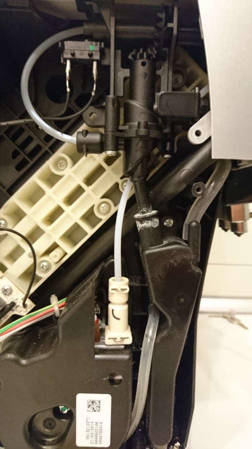

seit längerer Zeit habe ich auch Wasser unter der ECAM. Wie in vielen Threads empfohlen habe ich regelmäßig entkalkt (auch durch die Brühgruppe laufen lassen). Dennoch keine Verbesserung. Jetzt habe ich das Ding mal aufgeschraubt und festgestellt, dass ich unter dem Heißwasserauslauf eine Kalksteinhöhle habe. Man sieht auf den Bildern schon den grob gereinigten Zustand.
Jetzt meine Fragen:
1. wie bekomme ich die Pipette ab? Wenn ich den Hebel entriegele, passiert beim Zug an der Pipette gar nichts.
2. Wie heißt das Teil und wie bekomme ich es dicht bzw. ausgetauscht?
Freue mich auf Eure Anregungen.
Jetzt meine Fragen:
