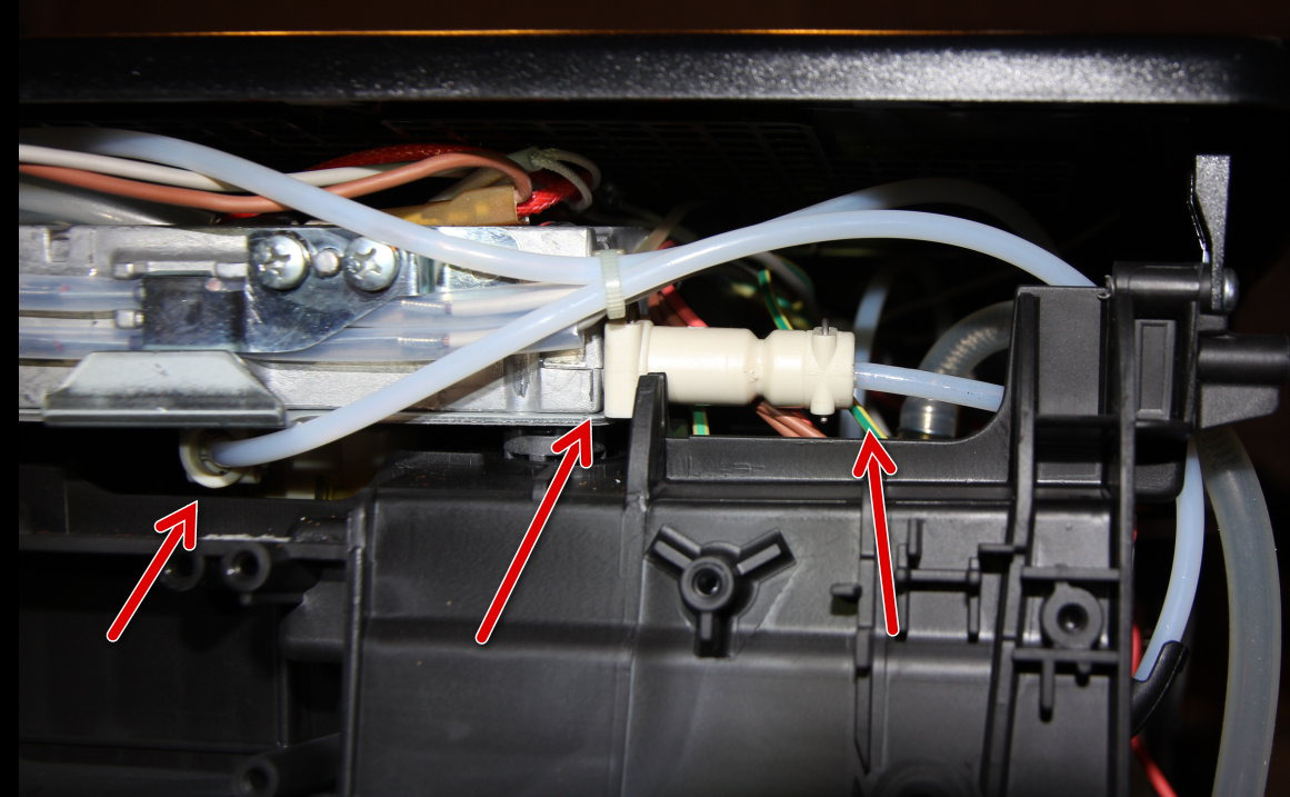

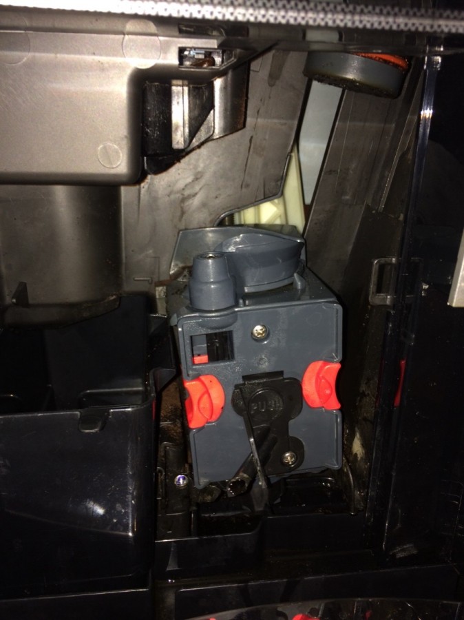

meine ESAM 5500 gibt seit 2 Tagen keinen Kaffee mehr, beim Spühlvorgang kommt kein Wasser und Pumpe wurde leise aber pumpt. Heißwasserspender funktioniert aber.
Hatte dann hier im Forum gelesen, dass man den OBK ausbauen und von Hand entkalken soll. Alles gemacht, ausgebaut und auch den Wasserstopp ausgebaut, das Loch unter denn wasserstopp war zu, nach dem säubern wieder offen, alles wieder zusammen gebaut und Maschine angemacht.
Maschine heizt auf, aber beim Spühlen schießt nun das heiße Wasser aus der Öffnung seitlich über dem Wassertank (Abdeckung seitlich ist entfern) raus, sieht wie der Eingang zum obk aus.
Was kann das sein? Kann das an der Dichtung liegen? Ich hab die Maschine dann gleich ausgemacht, weiß nun aber leider immer noch nicht ob der kaffeesauslauf nach dem tauschen der Dichtung funktioniert.
Kennt jemand das Problem und hat eine Lösung?
