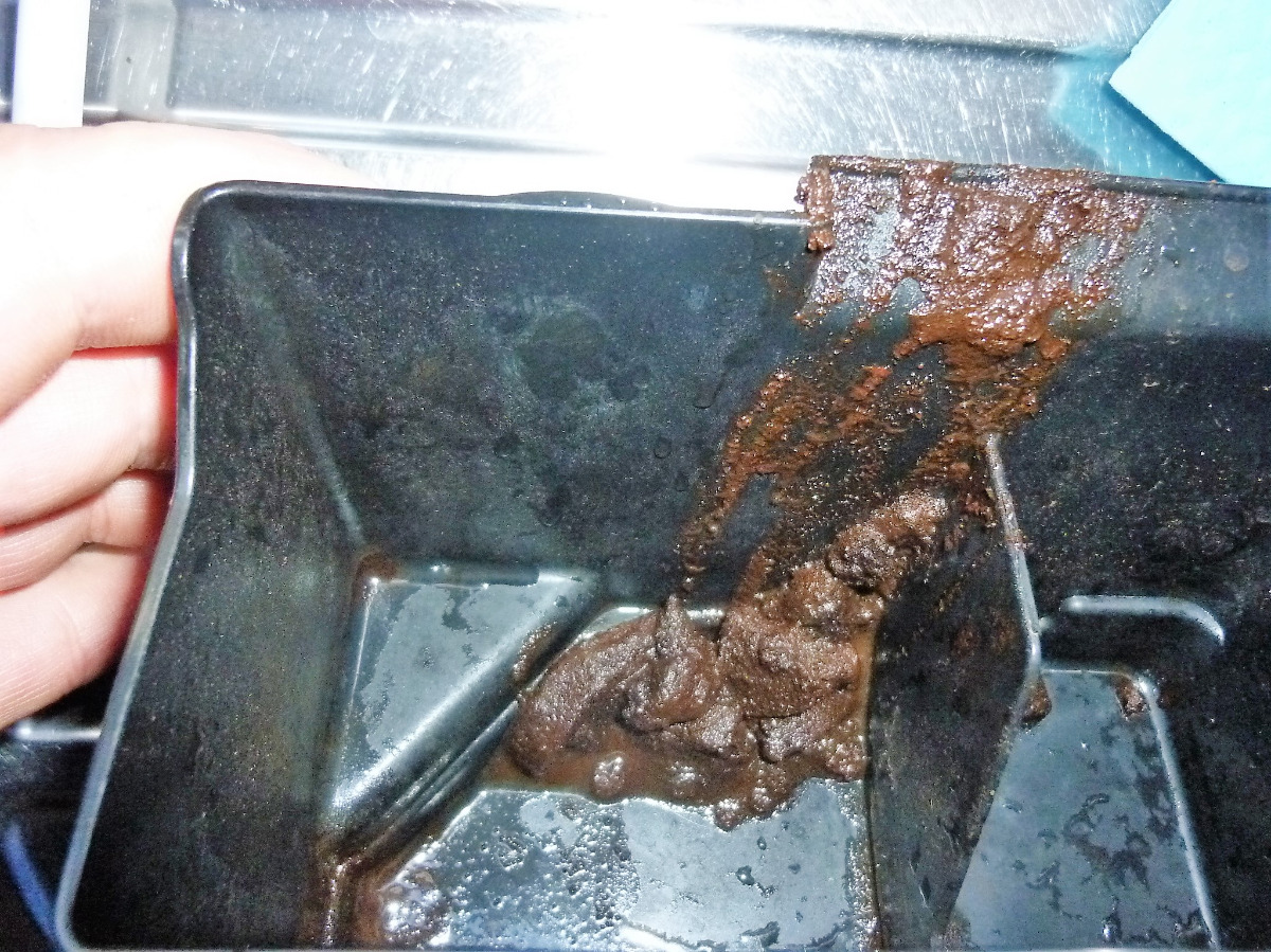

Möchte den Trester mal sehen auf ein Foto, bitte eines das man vergrößern kann.
Nun evtl. ist zu wenig Kaffeemehl in die Bruhgruppe und deshalb wird es nur Matsch.
Mahlwerk leerlaufen lassen und dieses auch wenn sie nach Bohnen schreit min 5x nacheinander Kaffee beziehen.
Danach sollte sich die Mahlmenge verändern zum +.
Sollte sich die Mahlmenge nach einiger Zeit Gegenteilig verhalten. Reedplatine tauschen oder Kontakte überprüfen.
