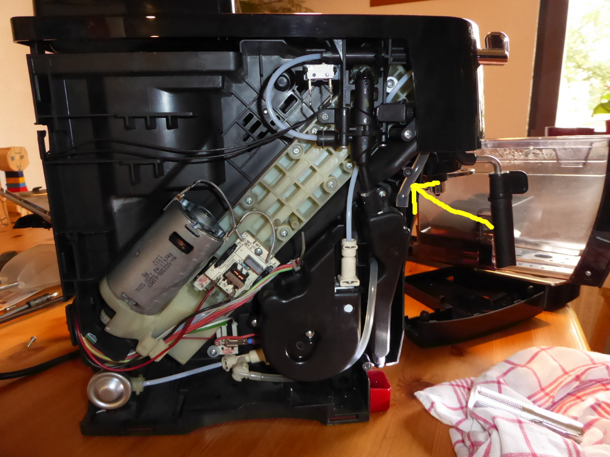

    ich habe mir schon viele nützliche Tips hier aus dem Forum geholt. Jetzt hab ich allerdings ein Problem für welches ich bisher keine Lösung gefunden hab:

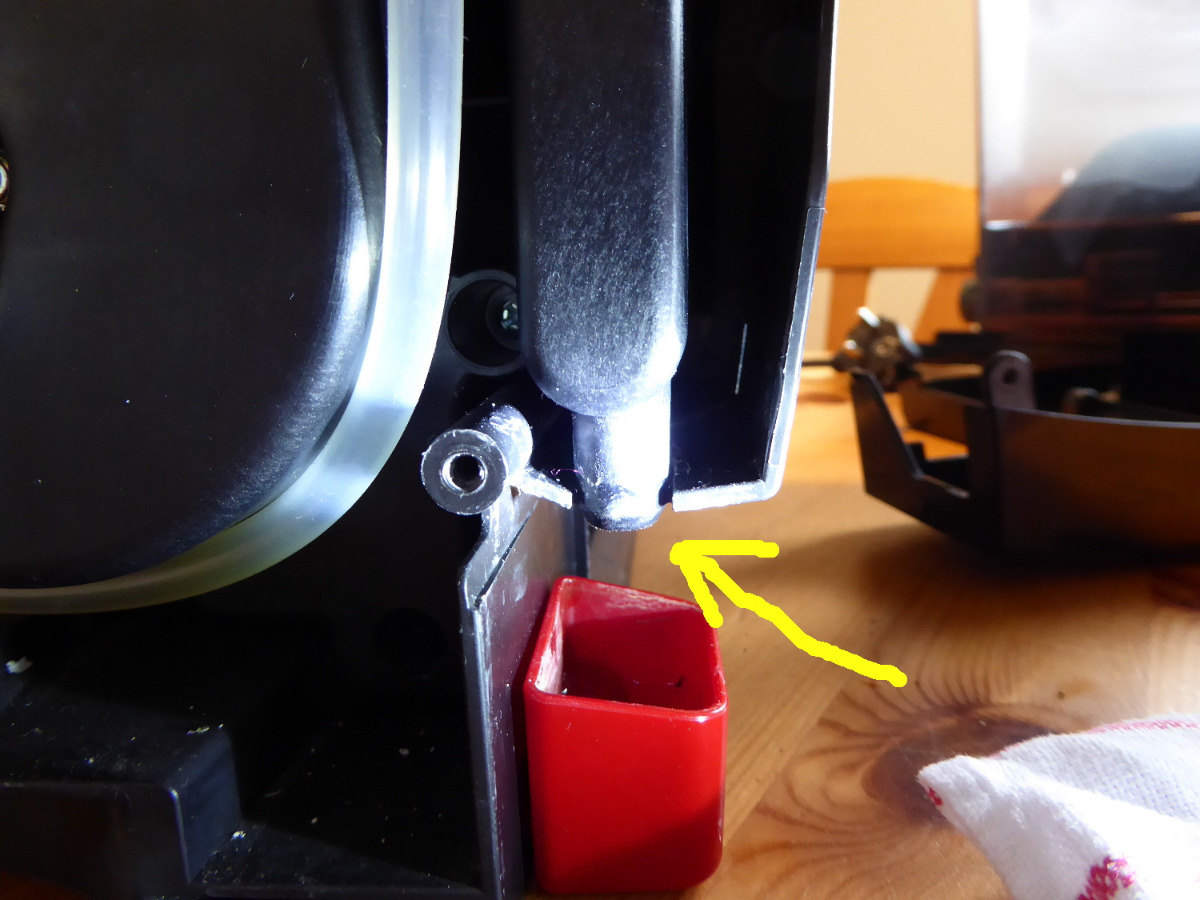

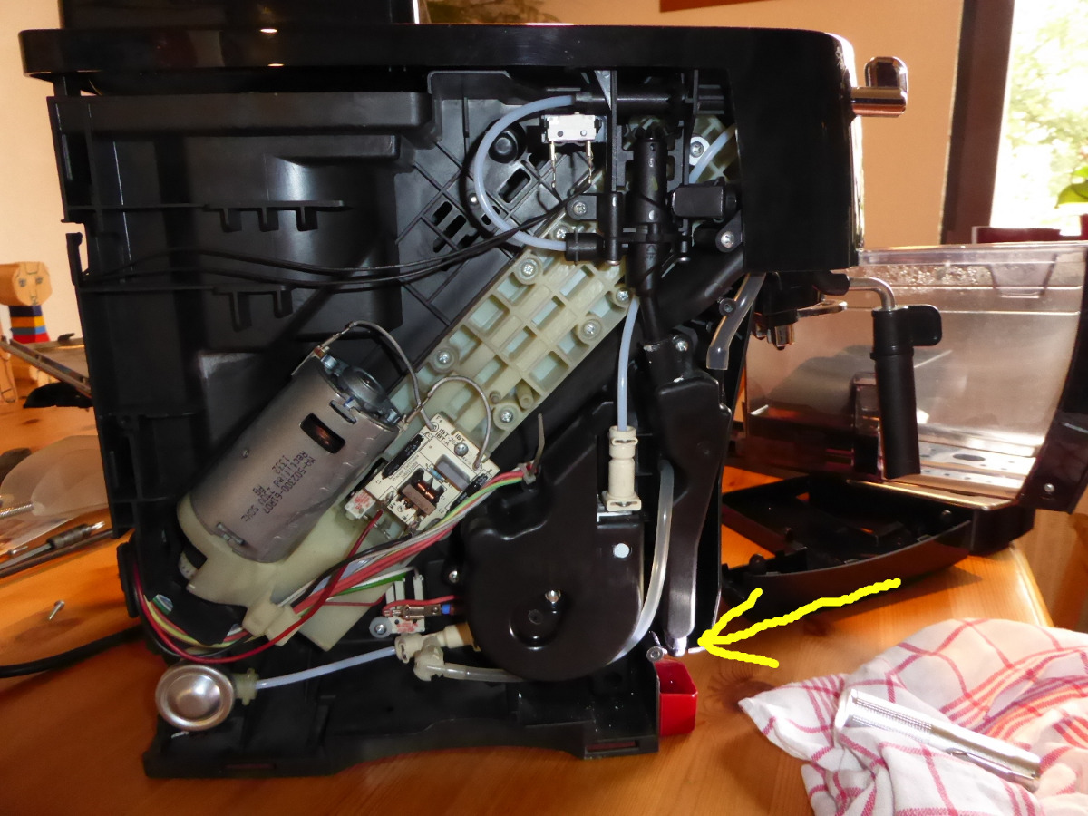

    Meine ECAM 22.100B verliert bei jedem Kaffeebezug sehr viel Wasser in die Tropfschale. Ich habe die Maschine schon mehrfach geöffnet um zu sehen wo das Wasser her kommt. Es kommt von vorn gesehen links aus dem schwarzen "Auslauf". Konstruktionsbedingt soll da wohl auch mal was raustropfen, aber eben nicht mher als in die Tasse geht. Habe mal Fotos angehängt damit man es besser verstehen kann.
    Ich weiß auch nicht genau was das für ein schwarzer länglicher "Kasten" ist wo das Wasser da rauskommt, und warum es da rauskommt, und wie es da reinkommt.
    Würde mich freuen wenn ihr mir helfen könnt. Ansonsten funzt der KVA nämlich einwandfrei und der Kaffee schmeckt prima.
    Danke und Gruß
    Gebhard
  • Hab den Fehler gefunden.
    Es war das "Ventil" (kenne den genauen Namen leider nicht) undicht, welches sich beim Zusammenschieben des Brühkolbens verschließt um den Zufluss zum Milchaufschäumer zu sperren.
    Neuer O-Ring und alles wieder dicht!! Hab dann auch gleich die anderen O-Ringe getauscht. Jetzt ist die Maschine wieder wie neu! :1f609:
    Danke und Gruß
