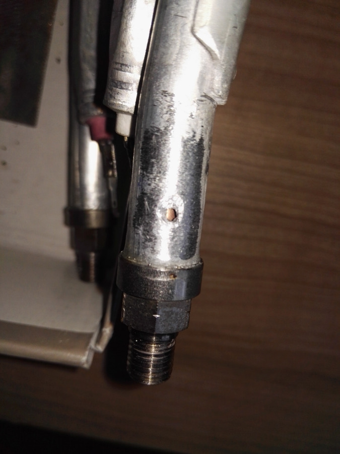

      Hallo Kaffeefreunde,
      hat schon jemand mal versucht eine undichte Dampfheizung zu Reparieren?
      Habe ewig gesucht, woher Wasser in das Gehäuse läuft?
      Bin drauf gekommen, dass es nicht immer passiert und zwar nur dann,
      wenn man Heiswasser braucht. Also aufgeschraubt und gesucht.
      Kurzum irgend wann meinte ich die Dampfheizung ausgemacht zu haben,
      sah aber nicht genau wo die Undichtigkeit war. Also ausgebaut und
      angeschaut. Nichts war zu sehen. Also ins Wasser getaucht und fest
      den Auslauf zu gehalten und reingeblasen und sieh da, gefunden.
      Foto ist unten angefügt. Wieso allerdings so eine Undichtigkeit
      überhaupt zustande kommt, kann man nur als Materialfehler benennen.
      Denn normal ist sowas nicht.
      Hat schon jemand versucht sowas zu Löten o.ä.? Material scheint Alu
      zu sein, aber Löten wohl eher nicht?
      Ich hätte die Idee es mit Auspuffpaste oder sowas zu versuchen,
      das hitzebeständig ist. Eventuell geht auch Knetmetall.
      Bin auf Eure Ideen gespannt.
      Danke im Voraus, Rocka
      (Neukauf muss mir keiner empfehlen, Ess geht um Ideen)
        281,7 kB, 1.200×900, 162 mal angesehen

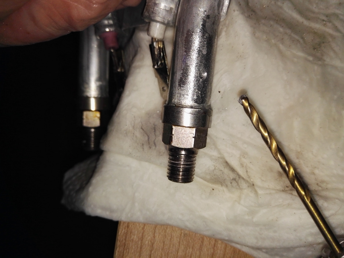

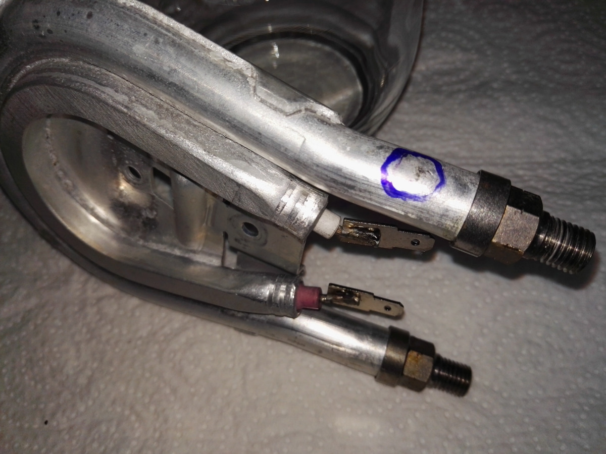

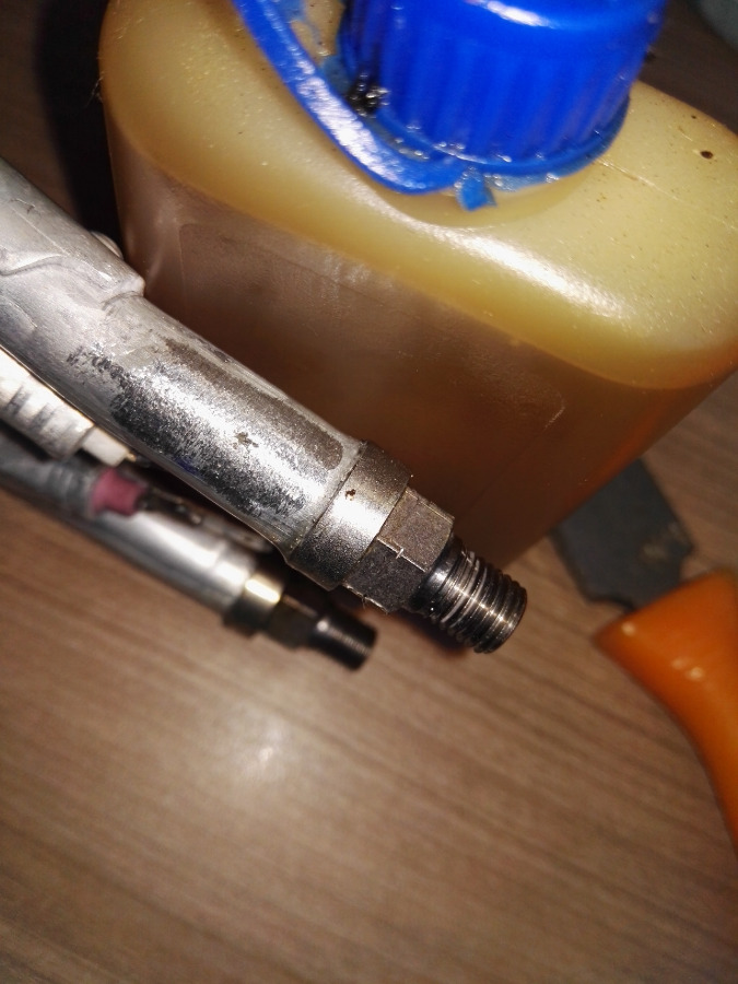

    • Hallo Leute,
      hier die Fortsetzung meiner Forschungen.
      Erfolglos:
      Versiegelung mit Schnellkleber funktionierte nicht lange.
      Ursache die Oxyschicht auf dem Rohr.
      Neuer Versuch:
      das Aufbohren offenbarte, dass die eingedrehte Messingkupplung
      die Undichtigkeit verursacht hat. Das Material ist quasi gerissen
      oder geplatzt. sie Fotos:
      Jetzt muss ich versuchen das Loch irgendwie abzudichten, bzw. zu füllen. Ein Lötversuch scheiterte trotz einer Abhandlung im Netz, dass man nach Entfernung der Oxyschicht die Fläche mit Maschninenöl einreiben und somit die Einwirkung von Sauerstoff verhindert.
      Ich werde nun versuchen das Loch mit Schnellkleber zu füllen. Oder wenn das nicht geht, eine Minischraube kürzen und mit Epoxy reindrehen. Schrumpfschlauch habe ich leider nicht. Aber ob der dem Druck und der Hitze standhalten würde, scheint zweifelhaft.
      Oder hat jemand eine andere Idee?
      Danke und Grüsse, Rockabilly
