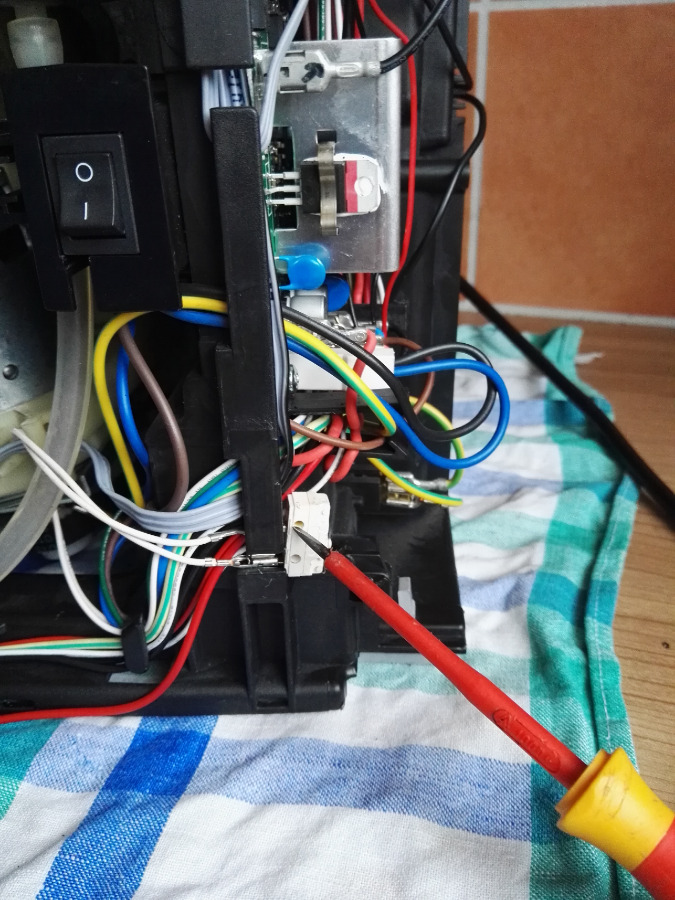

  • Also wie zu sehen, habe ich den unteren Schalter von der Antriebsschiene hier festgeklemmt und
    dann im Test die Brühgruppe rauf und runter gefahren. Der Stopp wurde sofort und in jeder Stellung
    der Brühgruppe ausgeführt, sobald ich den Schalter drückte.. Schalter also OK.
    Es erklärt aber nicht, warum sie trotzdem über den korrekten Haltepunkt runter fährt und erst dann
    abgeschaltet wird..
    Die Nase vom schwarzen Führungsklotz auf der Spindelmutter die ihn betätigen soll, trifft ihn also auch,
    aber scheints zu spät, denn wenn nicht, brummt der Motor.
    Werde mir jetzt die Teile genau ansehen, ob die Nase noch an der korrekten Stelle sitzt oder was gebrochen ist?
    Äusserlich ist nichts zu sehen. Eine Messung zeigt mir das nicht. Also erst mal alle mechanischen Teile prüfen.
