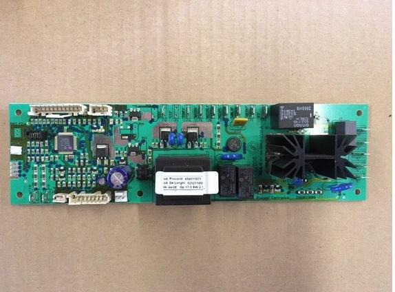

Mal was sehr Merkwürdiges.
Ich habe mir mal die Leistungsplatine angesehen und da steht die
TypNr. drauf = 521321164
Geht man zum Ersatzteillieferanten BND dann wäre diese Nr. für die
ECAM 22.100
Dieser bietet korrekt aber an, 5232119500 also korrekt.
Diese Nummer entspricht auch dem Replaceprogramm unter
ereplacementparts.com/delonghi…122345_122351_122764.html
Im ebay findet man sie auch und sie schauen völlig anders aus, als
die verbaute.
Diese Kiste wird immer merkwürdiger. Wundern tut mich jetzt nix mehr.
Die da ist drinn und gehört wohl gar nicht rein.
Die da sollte es sein, laut Partslist.Dieser Beitrag wurde bereits 1 mal editiert, zuletzt von Rockabilly ()
Hier wird den 5213211641 oder 5213213691 gelistet fuer viele ESAM Maschinen: juraprofi.de/DeLonghi-Ersatzte…ine-5213213691::9530.html
Vielleicht solltest du mal posten welche Maschine du hast -
ESAM 3200.S EX1 5213211641 = 30.08.10
Typ Aufkleber hinter Wassertank 08092010 -
Roland11 schrieb:
Nein, muss wahrscheinlich noch einen "1" danach: 5213211641.
Gregor schrieb:
Die Frage bleibt allerdings, WAS ist das Problem? Vorher lief die der Automat
mit alter und neuer Reedplatine. der Tausch war also nutzlos.
Erst nach dem ich dem "Kling-Problem" beim Fahren der Brühruppe im Testmodus
auf der Spur war, fing das ganze Theater an. Der Automat hat sich komplett
aufgehängt, bzw. wohl die Software. -
